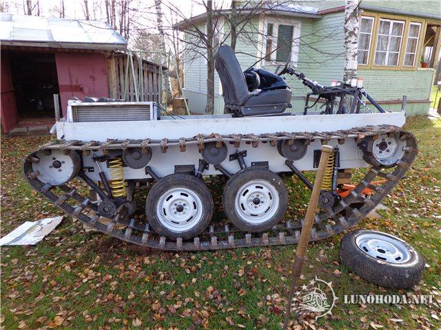

Драга писал(а):Получается так. но почему-то я уверен, что все будет нормально.
Нет нормально не будет. Уверенность ни на чем не основана. Должно быть так исходя из твоей конструкции с двумя радиаторами. Вентиляторы должны тянуть воздух внутрь моторного отсека через оба радиатора, и через какой-то струенаправляющий аппарат наружу, либо ставить третий вентилятор только на отсос нагретого воздуха из машинного отделения наружу.
Скорпион правильный привел пример из практики, когда вентилятор ставишь наоборот, жидкость на автомобиле закипает в момент.
Еще приведу пример. У меня на МТЛБу радиаторы (масляный и охлаждающей жидкости стоит на потолке (лежа вверху), охлаждается воздухом посредством центробежного вентилятора и через две заслонки выдувается наружу. Очень сильный поток воздуха. А из машинного отсека засасывается этим же вентилятолром через небольшое квадратное отверстие, которое зимой закрывается шибером. Двигатель не перегревается. Там и двигатель ЯМЗ-238Н1.

magellan писал(а):Драга
Ну да согласен! :bravo: При такой схеме чисто теоретически второй радиатор(2108) будет бесполезен! Горячий радиатор горячим воздухом не охладить!!! :))) Да даже из-за разницы объемов радиаторов. К примеру,через шнивовский радиатор проходит например 10 кубометров воздуха(условно) а выходит 5 кубометров!!! %) %) %) Это получается что остальной воздух ни куда не выйдет либо попросту не будет засасываться,а раз объема холодного воздуха не будет хватать для охлаждения шнивского радиатора то будет что....???? Перегрев!!!!!! Зимой в сильный мороз для того и закрывают радиатор на авто что-бы уменьшить поток холодного воздуха и мотор нагрелся!!! Мне кажется при такой схеме получиться картонка на радиаторе! 8P 8P 8P (ни в обиду,это теоретически!). [:}) [:}) [:})

Цепь двухрядная 19,05. Покупал в магазине запчастей для сельхозмашин. Звездочки заказывал , точили по моим чертежам. Что касается приводной звезды вместо натяжника, я думаю при нормальном натяжении проскакивать не должно. Проблема в том, что если на среднюю звезду привод делать, она получится такого же размера, как и остальные две, потом придется изобретать метод ее крепления с одной стороны, т.к с другой стороны будет кардан. Все это получается приличного размера, а места обычно не хватает.

Драга[/b а диаметр звездочек не подскажеш ?зарание спасибо!у тебя натяжник только один, при движнии назад верхняя цепь провиснет!.в компановке когда приводная звезда посередке натяжение будет равномерным и посредством поднятия ведущей звезды происходит натяжение цепи,это так мысли на будущее!

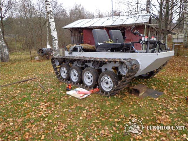

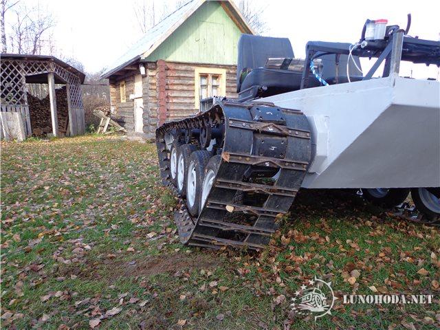

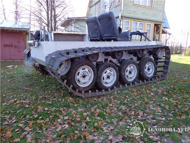

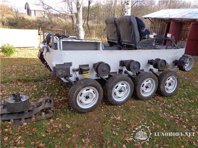

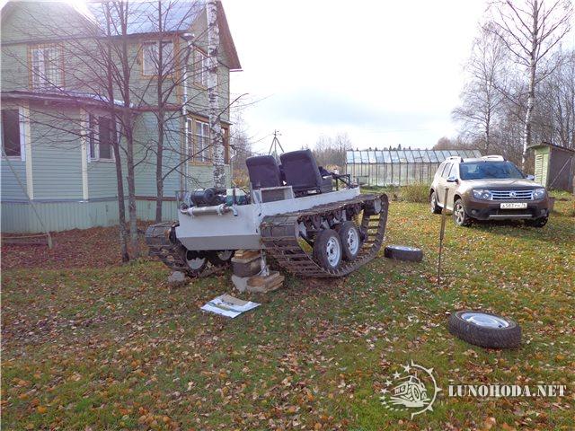

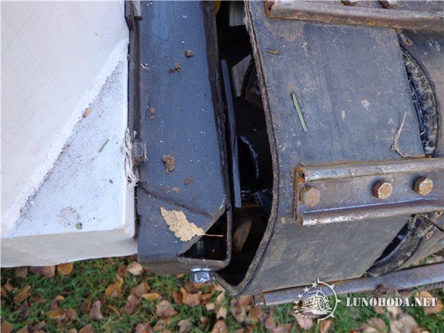

magellan
Скорпион
Я сегодня посмотрел и оказалось, что вентиляторы на обоих радиаторах работают на отсос воздуха из моторного отсека. :shock: На восьмеркином радиаторе вентилятор стоит снаружи т.е. не в штатном месте. Получается все не правильно :shock:
С радиаторами думаю разберусь.
Другое дело попытка выезда. Сломалось даже то, о чем и не думал. Короче все попорядку. Вчера решил сделать пробный выезд. Выехал из гаража повороты работают даже на малых оборотах, но тут же свалилась гуся. Оказались слабо накачаны колеса. Гусю поставил на место, колеса накачал все хорошо- пропала зарядка. Пока искал зарядку пропала искра и все. Так и пришлось аппарат оставить на ночь на улице. Сегодня с утра купил коммутатор приехал, установил, завел, обрадовался ну сейчас покатаюсь! Нетут-то было. обнаружилось, что из-за слабой натяжки болты крепления направляющих задевают за натяжник. Натянул гуси, тронулся, поехал и тут обломилось колесо натяжное, а надо в гараж опять попасть. В результате маневров потрачен почти весь день и погнут рычаг переднего правого колеса. Короче одни вопросы.
:shock: :)))
Ну вот как-то так.
Драга
Сообщения: 474
Зарегистрирован: 17 май 2009, 21:33
Имя: 89056336348
Откуда: Ярославль
Сообщение Драга »
72Высокий
Диаметр не помню. Смогу померять, если только в следующий выходной. [:})
Драга
Сообщения: 474
Имя: 89056336348
Откуда: Ярославль
Сообщение Драга »
В связи с проявившемися проблемами возникает ряд вопросов.
Что посоветует уважаемое сообщество?
Может для снятия проблем со сходом гусениц уйти от подвески?
Если подвеску оставлять, как усилить рычаги?
Ну и наверно надо что-то думать с натяжителем. [:})

Скорпион
Да было две. Теперь я понимаю, что надо этот узел усиливать и плюс к этому усиливать дополнительными косынками чулки передних звезд.
