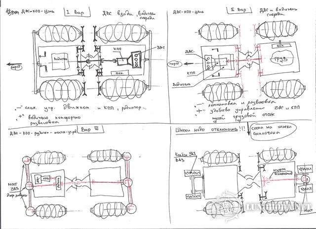

Концепция 2
Сообщение Бауманец »
Вариант озвученный Алексеем Сургут и уже не раз перетёртая с ним по мобильнику :beer: ....плюс ещё часть форумчан участвовала в этом, надеюсь я вас не достал, возможно они отпишутся сами и выскажут лично своё мнение...
Изложу суть идеи [:})
Сразу успокою писимистов, металл на кузов и шнеки уже оплачен :yu: , будет у меня на следующей неделе...недостающие части колхозтехники думаю за пару недель наберу....благо этого добра на просторах Родины ещё есть где поискать.... :astronomer:
Но вернёмся к конструктиву..., сразу скажу что буду делать прототип для перевозки себя любимого (когда начну делать создам тему, пока только идеи), дабы не делать большие ошибки на большой машине, а вдруг не поедит или поедит не так как хочется, [:})
компановка следующая (смотрим вариант 1 :read_book: )
будет двигатель и КПП Нива в задней тележке, переломка (ИМЕННО, будет переломка) дабы избавится от бортового поворота с 2-мя степенями свободы, подвески пока не будет, колёс активных тоже пока не будет, управление переключением КПП и двигателем думаю решаемо, да и выше 2-й скорсти думаю переключать не придётся
Привод на шнеки будет цепью, только будет не как на рисунке, а будет центральная 2-х рядная звёздочка с приводом от кардана, а уже с этой звёздочки сразу на 2 шнека по бортам, дабы не городить много паразитных узлов....думаю длиной цепи можно перенебречь или ввести успокоители...это вопрос уже чисто компановчный...
Вес машины планируется под 500 кг, диаметр шнека 400, длина 1200, высота витка 45 мм, количесво заходов возможно 3, угол наклона 35-40 градусов, 4 шнека, скорость максимум 15-18 км
Вот такая концепция [:}) ..теперь жду вашего мнения :beach: , плюс просьба кинуть ссылочки (лучше в личку что бы не засорять тему) на нормальный конструктив переломки на кулаке и ступице УАЗ

Бауманец
Коля,шнеки даже в переломке должны крутиться в разные стороны по бортам.Как ты это сделаешь???Нужны промежуточные редуктора на каждую секцию,меняющие направление вращения шнека на каждой секции!!!Причем в какую сторону будут вращаться шнеки-тоже важно,если под себя нагребать будут-один эффект,в стороны разбрасывать-другой.Нарисую сегодня свое видение конструктива.

Алексей Сургут писал(а):Нужны промежуточные редуктора на каждую секцию,меняющие направление вращения шнека на каждой секции!!!
если цепь пустить по касательной к звезде. то другая сторона будет вращаться в противоположную сторону.
Лишних деталей всего 2- по паре звёздочек :oops: :oops:
Сообщения: 18629
а два моста от задне приводной машины и двиг. от передне приводной с коробкой не поможет
мосты по бортам на них шнеки две шт. на каждый борт.
