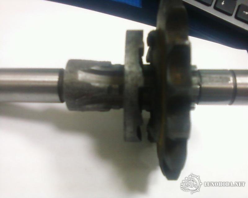

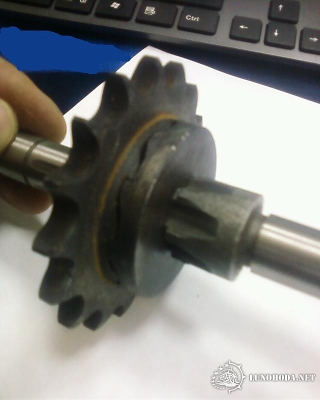

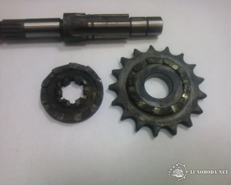

По тихоньку поступают запчасти из токарки.
Обгонная храповая муфта. Выполнена из стали 45. Обе половинки цельные. Храп нарезан по Восходовскому образцу. Термообработана.

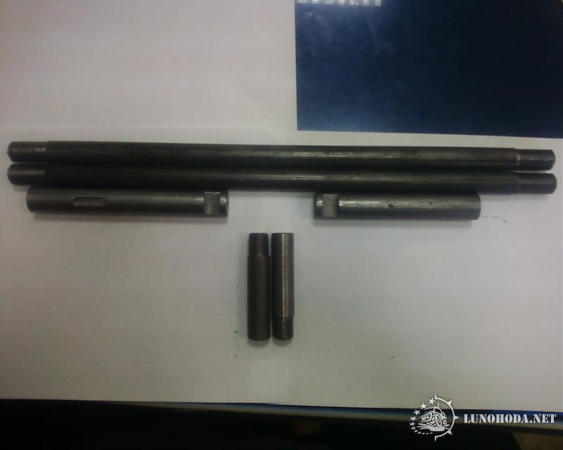

...а так же :
Оси колесные
Валы кардана
Полуоси оси поворота
Оси колесные
Валы кардана
