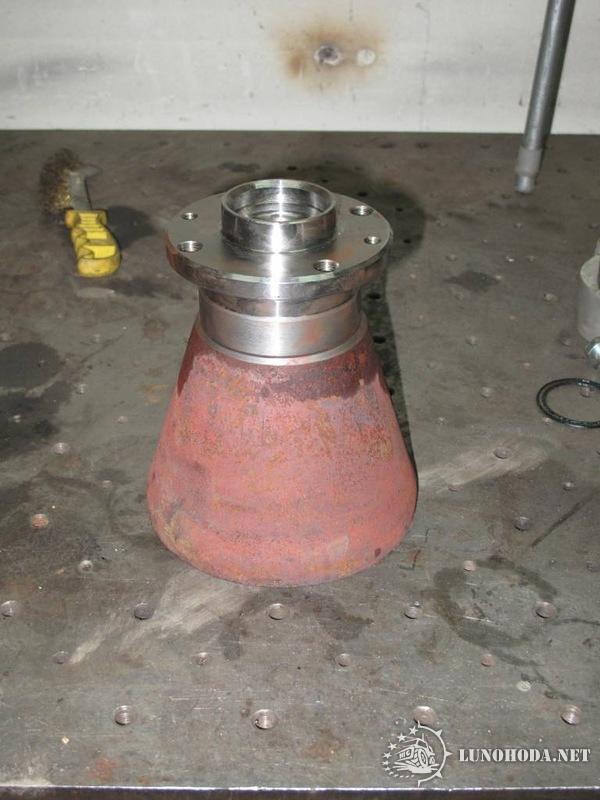

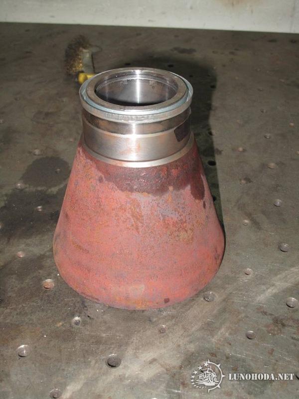

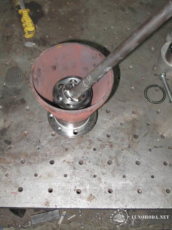

Выделил пару часов вечерком - состряпал чулок для приводного барабана. Пока не варил - нормальная присадка кончилась, а электродом не хочу - место ответственное.
Подшипниковый узел - из поворотного кулака от восьмерки. Сам чулок - водопроводный переход 153х86.

gromoverjetc
Ни чего так получилось. Идея хорошая! А вот в переходе этом пыльник шрусный тереть о стенки не будет? Места хватает? :roll: [:})
gromoverjetc
Модератор Гусеничного раздела
Сообщения: 1298
Сообщение gromoverjetc »
Места впритык. При небольшом отклонении не трет. Если что возьму пыльник от нивского промвала..
gromoverjetc писал(а): Подшипниковый узел - из поворотного кулака от восьмерки. Сам чулок - водопроводный переход 153х86.
Восхитительно!
Широкий кругозор расширяет границы дозволенного :roll:
Не первая полезная запчасть заимствованная с водопровода в истории Пневмоходостроения, но это очень элегантное решение.
