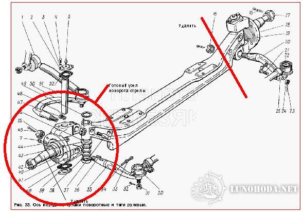

На работе обратил внимание на снятую переднюю балку ГАЗ 3307. Возникла мысль использовать ее в качестве готового узла поворота стрелы:
Интересует Ваше мнение?

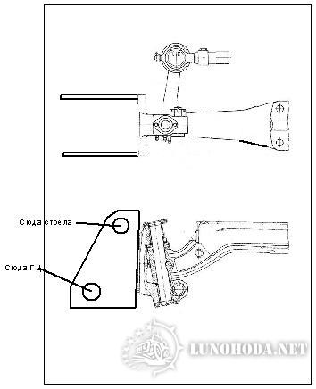

Получится гдето так:
