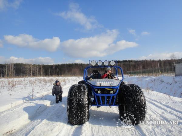

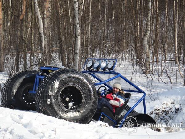

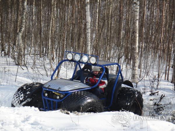

первые выезды после ребилда
Mongoose
Сообщения: 4583
Имя: 8-921-3139106
Откуда: Лен.обл. Тихвин
Сообщение Mongoose »
Самый симпотяга среди чебураторных.
:roll:

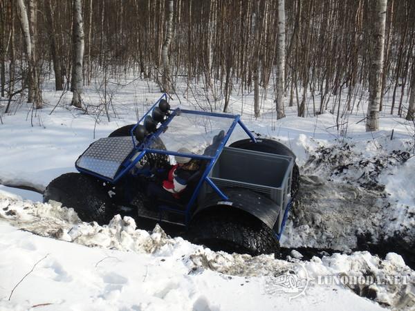

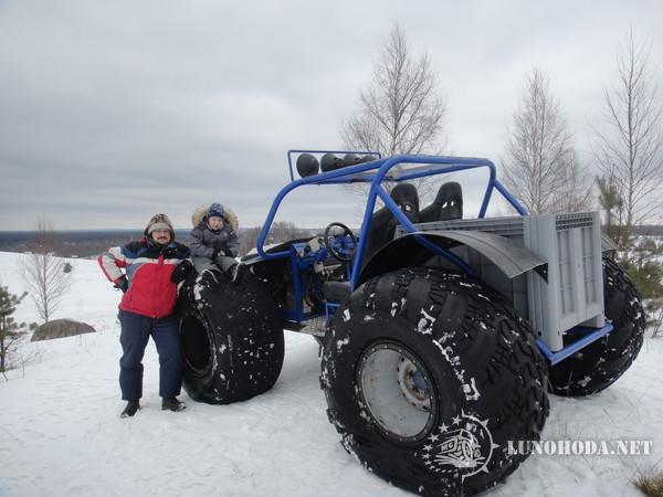

Что это за корыто в багажнике?
Из чего и откуда такой рундук?
Вездеходное ателье "Мангуст"
Сообщения: 9680
Имя: Денис
Сообщение mmcl200 »
Mongoose писал(а):Что это за корыто в багажнике?
http://www.iplast.com/products/group_60 ... /item_247/

у нового бака выявилась неприятная особенность
он длинный и низкий и при 2/3 наполненности и примерно 25 градусном крене на левый борт бензин отливает от заборного шланга и я в той канаве обсох.... :(

dil писал(а):А крылышки впереди будут или в скафандре ездить? Может четвертушки какие пристроишь?
хотел, но пока не понимаю как бы их изобразить, тут специально ездил смотрел как брызги летят и четвертушки не помогут, по идее надо бы крылья делать которые вместе с колесами будут поворачиваться.

А как такую форму капоту придавали ?
Похоже на штамповку,обьемную деформацию.
Неужели матрицы деревянные и стягивали ?
Уж больно хорош и глубина приличная.
