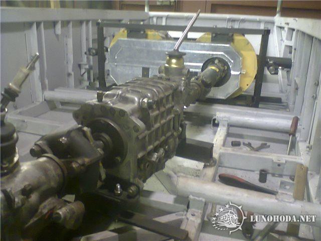

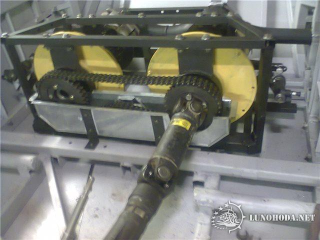

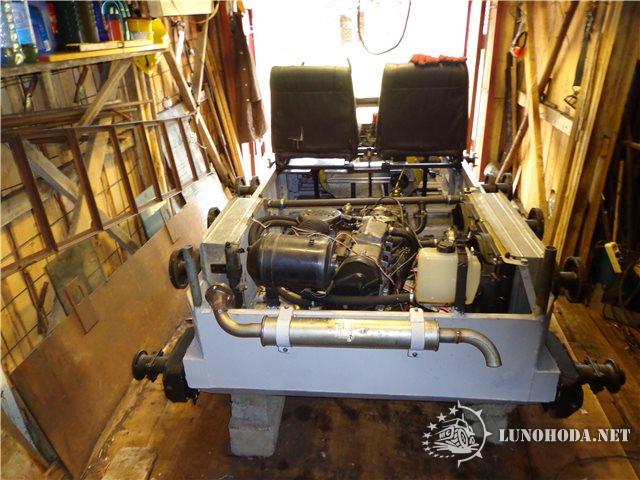

Взял трубу, проточил с двух концов таким образом , чтобы имелись упоры для двух дисков (для удобства сваривания). К наружной кромке дисков приварена металлическая лента шириной 30 мм., для крепления бандажа. Бандажом является транспортерная лента. Наружная сторона трубы закрыта шкворневыми заглушками от МАЗа, а к внутренней стороне приварен Фланец с помощью которого вся эта хрень крепится к ступице 2108.
Не знаю понятно объяснил, или нет
