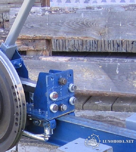

Всем привет хочу поделиться опытом эксплуатации своего дровокола.
Вобщем проявились такие проблемы как изгибание лезвия ножа (задолбался стучать молотком) загибает в основном на сучках сейчас хочу обрезать край лезвия и приварить туда клочок рессоры.
и еще довольно специфическая поломка (таких механизмов я больше ни у кого не видел), но все равно напишу, раздавило подшипники промежуточной шестерни проблему решил радикально расточил шестерню под подшипник большего размера.

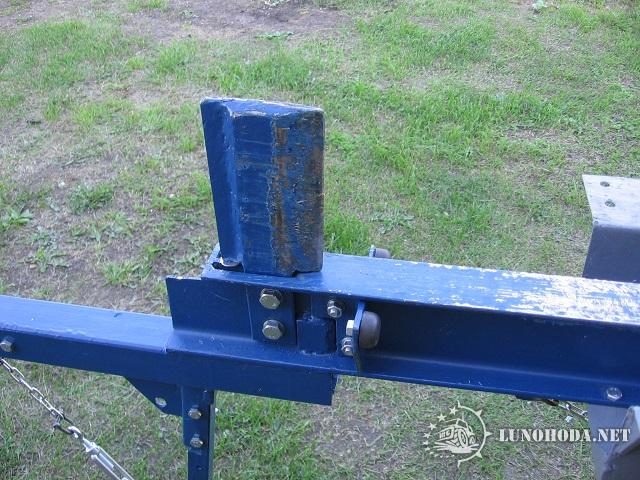

kolsones писал(а): Хотел так сделать но тогда увеличится недоход толкателя который у меня и так присутствует.
У меня тоже такое наблюдается, но это частично намеренно сделано - для безопасности. Когда начал реально колоть, на всякий случай сделал так -
Но у меня есть еще "резерв" для регулировок - узел с валом крепится к двутавру на болтах, можно сдвинуть.
