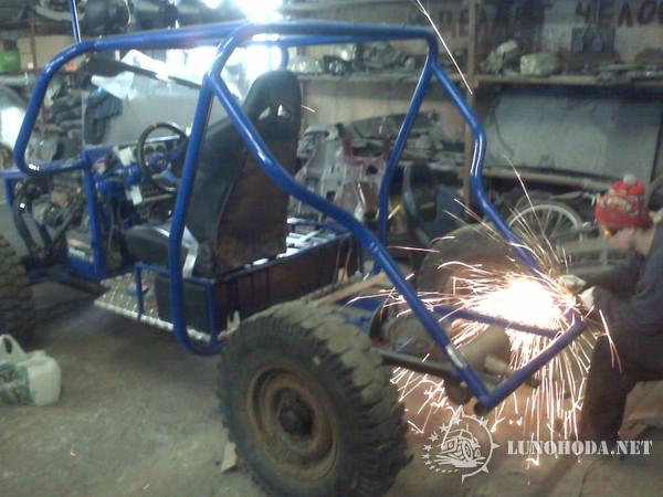

Сообщение Самопал »
mmcl200 писал(а):теперь не придется надеюсь, т.к.
lunatik писал(а):
На сегодняшний день вопрос "разрезок" рамы устранён, при помощи... сверла на 12мм.
Палец на котором установлены сателлиты и распорная втулка - ПРОСВЕРЛЕНЫ.
Теперь в случае поломки полуоси её огрызок выбивается и вытаскивается любой палочкой.
Это хорошо, но там есть ещё ГП
Сообщения: 9680
Имя: Денис
Сообщение mmcl200 »
Самопал писал(а):Это хорошо, но там есть ещё ГП
это да! но она пока неприятностей не доставляла.... коробку дифференциала, да рвало на части.... ну ладно пилить так пилить, уже не привыкать... :)))

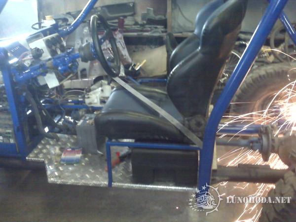

Сообщение mmcl200 »
новый бак
Ооо! Вот теперь - красиво получается! :roll:
Mongoose
Сообщения: 4583
Имя: 8-921-3139106
Откуда: Лен.обл. Тихвин
Сообщение Mongoose »
mmcl200 писал(а):новый бак
На сколько л ? пластиковый?
Фото и размеры?
Вездеходное ателье "Мангуст"
з.ы.
Вот что за манера - сначала покрасят, а потом варят по свежей краске! :twisted:
