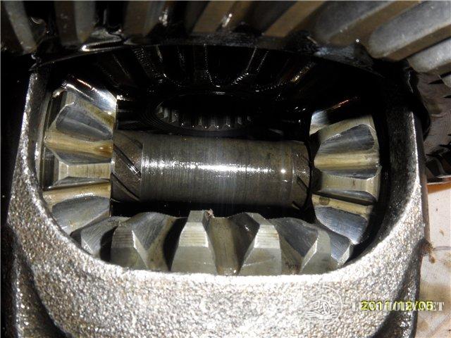

Выташил диф для ревизии.
Вердикт состаяние дифа, как новый, износ отсутствует полностью, прошол после переделки более 1000 км, думаю переделаный мною диф пройдет тыщь 5, а без переделки одну тысячу ито с натяжкой при очень бережном отношении.

Алексей Калинин
пожалста вынь сателиты покажи шайбы подложенные и места выработки на корпусе [:})

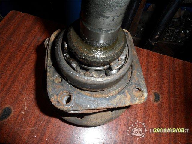

При ревизии дифа обнаружил вот это
Я думаю это сделала вода, она не щедит потшипники :shock:

Сергей 29 писал(а):пожалста вынь сателиты покажи шайбы подложенные и места выработки на корпусе
Позно редуктор уже ездит на вездеходе, фото шайб и выроботки я уже выкладывал, с тех времен нечего не изменилось.
