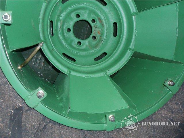

Привет Уват !я теперь и здесь присутствую ,как потрохами доволен ,я сделал под них диски но еще не испытал

Иваныч писал(а):Привет Уват !я теперь и здесь присутствую ,как потрохами доволен ,я сделал под них диски но еще не испытал
Привет, скинь фотку дисков. [:})

Сообщение Иваныч »
пошел фоткать

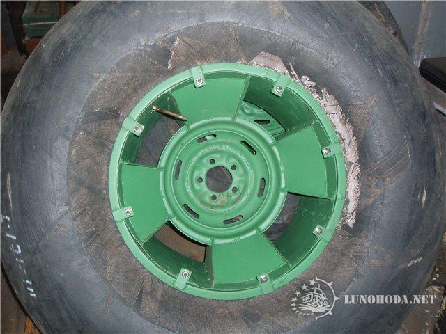

Сообщение Иваныч »
вот как то так что не видно поясню

Иваныч
Ходовые испытания были?

Сообщение Иваныч »
неа ,я ж говорю не успел вишь диски чистые ,накрашенные хочу испытать но пока некогда ,да и в деревню надо везти а это все время

Мне тоже придётся делать новые диски, на камерные потроха не налезут.

Сообщение Иваныч »
у меня камерные были из 15 трубки специально продумано что если камеру рвешь и не очень топко то на дисках доковыляешь я на дисках раз за 8 км приехал
