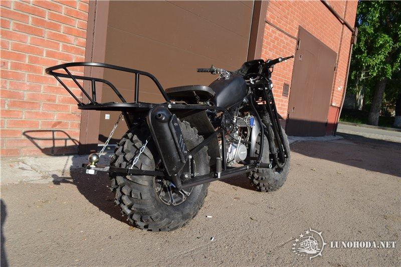

Труба толстостенная, ей ни чего не будет. С нижним расположением глушителя (хромированный) немного сложнее. Банка сделана из не толстого металла. Тем не мение за год эксплуатации в тяжелых условиях появились несколько вмятин, царапин. но на качество глушения не скасзалось. Мотоцикл с глушителем от скутера (верхний) работает очень тихо.

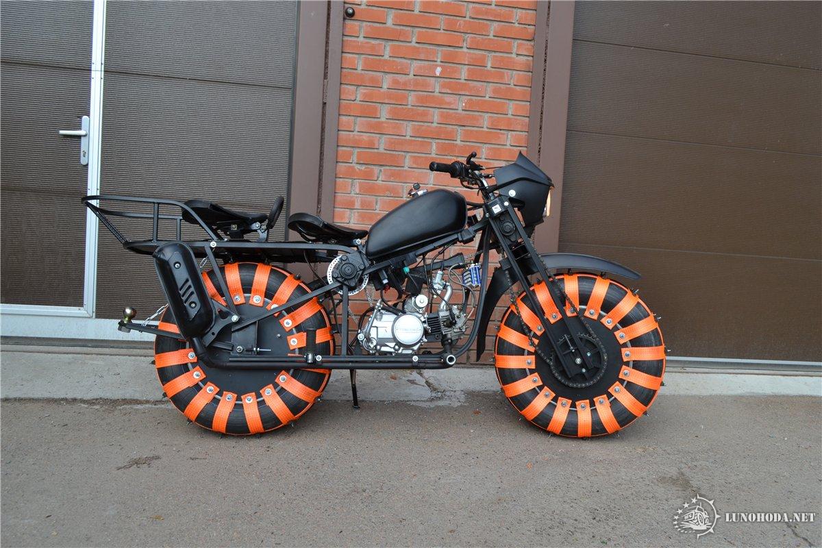

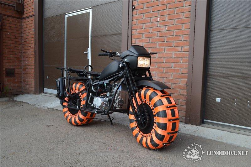

На пневматиках

Ntl8484, сам на камерах ездил? Долго? Часто прокалываются? С ездой по полю и снегу все понятно.

Камеры для снега. Хотя кто катается на камерах постоянно, говорят что проколы редкие. Зависит от местности.

Это спецом черный матовый?
Но что там за цепка сзади от багажника?
Что то фотки у нас совсем мелкие. Не разглядеть.

Mongoose писал(а):Выглядит лаконично и симпатично! :roll:
Цепь ограничивает движение фаркопа.
Черный цвет больше нравится и лучше наносится. Хотя делал и цвет хакки

Ntl8484 писал(а):
Ntl8484 » Ср июн 10, 2015 6:15
Ух ты!
Еще и прицепное есть. Круто.
А прицеп и езда с прицепом покажешь?

Mongoose писал(а):
Ух ты!
И еще. Крыло переднее не узковато? Или так задумано?
Для пневматика узковато, для квадро в самый раз. С прицепом не получится, так как прицепа нет )))
