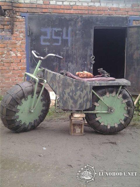

Murmashi писал(а): Вот ещё бы узнать, как можно катушку с магнето переделать, чтоб было бортовое напряжение. Электричества очень не хватает. Ни фару не поставить, ни аккумулятор не подзарядить
Murmashi писал(а):"Двухскоростной" шкив
Прям само собой напрашивается !

Murmashi
Как тут было сказано уважаю что ты смог построить с этих эскизов ...
Но увы твой мопед не едет .Не в горку не по болоту ... А если взять с собой рюкзачок ,ружьё ,патроны ,спальник ..... То тогда надо будет идти с ним рядом .
Просто у Зинина очень грамотно смонтированные ролики .Где видно только лучшее . Обыкновенная рекламная замануха ....
Это наверно из очень слабого мотора и центробежного сцепления !!! :P :P :P
Что очень нравится то это вес мопеда . 8P
Какой у вас сейчас вес мопеда получился ???

Сергей_Вологда, шкив на центробежном сцеплении стоит, а не на коленвале. И оборотов его даже при движении не всегда будет достаточно для минимальных оборотов генератора...
Кузнец Влад, вы наверное только ролики посмотрели, и не читали выводы. Самые интересные эксперименты ещё впереди. В том числе и с прицепом. Вот после них я с вами соглашусь, или не соглашусь :wink:

lexin, увы, это был третий пробный заезд перед постановкой на переделку. Цепи слетали, намучился с ними. Толком не было возможности влезть в настоящее болото. Этот мот хорошо сам плавает. Если с него даже в самых сложных местах слезть, то провести не сложно. Как и развернуть, чтоб поискать другой путь...
После того фото это видео:
(Не могу понять, почему видео вставляется криво. вроде без лишних пробелов, ссылка прямая)
То падение выявило один серьёзный недостаток- ремень намок и стал чудовищно проскальзывать. Слетающая цепь хоть лечится более аккуратным подходом к работе, а вот ремень... Если натяжитель с бОльшим рычагом не оправдает надежд, придётся переходить на цепь.
