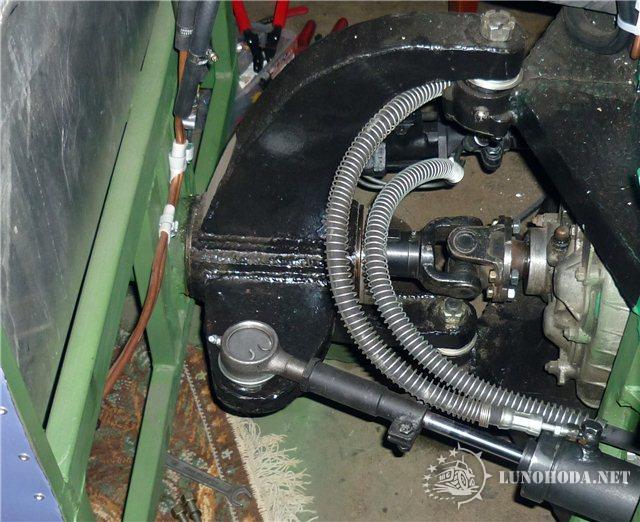

uvat писал(а): Да, правильно, только с гранатой был сделан один единственный вездеход, все остальные на крестовине УАЗ.
А фото этого узла есть с крестовиной? :oops:

Вопрос про узел перелома.
Ещё два... :) :
1. Радиус поворота с таким агрегатом меньше - больше? Каков он на Проходимце?
2. Тобой много вездеходов сделано с использованием повороьных кулаков. Имея опыт и наработки по разным узлам перелома выложи плиз их плюсы-минусы
uvat
Сообщения: 5440
Откуда: Омск
Сообщение uvat »
Монтёр писал(а):1. Радиус поворота с таким агрегатом меньше - больше? Каков он на Проходимце?
Монтёр
При использовании ШРУСА, угол больше(радиус поворота меньше), при использовании крестовины радиус поворота чуток больше(угол меньше), а надёжность и ресурс выше.
Монтёр писал(а):наработки по разным узлам перелома выложи плиз их плюсы-минусы
УАЗ и ГАЗ-66 имеет 1 точку крепления на передней полураме(слабое место), а также ступица на задней полураме крепится штатно в привалочной плоскости(тоже испытывает серьёзные нагрузки), эти два варианта подходят для вездеходов с полной массой до тонны.
Узел типа Алексея Сургут лишён этих недостатков, но более сложный в изготовлении и тяжелее УАЗовского на 20 кг, но ресурс и "перевариваемые" нагрузки намного выше.

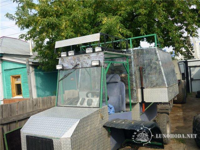

Багажник на крышу кабины - из каких соображений установлен?
uvat
Сообщения: 5440
Откуда: Омск
Сообщение uvat »
Монтёр писал(а):Багажник на крышу кабины - из каких соображений установлен?
Монтёр
Всегда получается очень много вещей и полезных девайсов, а хочется, чтобы в кунге посвободней было, вот из этих соображений и сделан багажник, да в добавок защищает "люстру" от веток.

Вездеход в Нижневартовске.
Монтёр
Сообщения: 65
Зарегистрирован: 26 авг 2011, 18:46
Откуда: Нижневартовск
Сообщение Монтёр »
uvat писал(а):Вездеход в Нижневартовске.
Если я правильно понял, то эта фотка спецом для мну выложена :)))
Скинь контактные владельца - хоть знать буду к кому за трактором бежать :)))
uvat
Сообщения: 5440
Откуда: Омск
Сообщение uvat »
Монтёр
Так вчера с ним по телефону разговаривал, говорит за сентябрь уже раза три скатался на вездеходе на рыбалку.
