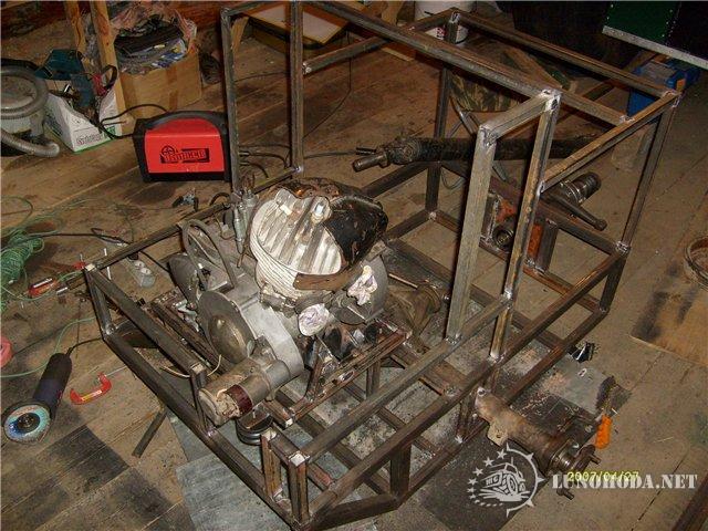

Вварил в переднюю полураму мост... Поставил на неё движек. А чё делать дальше и не знаю! :( Как сделать крепёж движка??? Какую трансмиссию всё же делать??? Два дня вокруг хожу, и ни чего не вырисовывается... %)

Сдвинулось... :)))
Где, взять крепеж двигателя "Планета", окромя подрамника от СЗД??? Дык, на раме мотоцикеля "ИЖ"! :))) Этого добра у нас завались... Вот я пенёк, только вчера про это подумал.
Притащил аж ДВЕ рамы! На одной заднего крепления мотора не оказалось. А переднее - не очень удобно, там две пластины нужно изготавливать. На второй раме все на месте было. :)
Вырезал всё нужное... Тут, случайно посмотрел на полку, где навеска от двигателя вся лежит... Оказывается, в комплекте с моим движком было одно крепление! :)))
Теперь всё круто! Сварил подрамник из профиля, прикрутил опоры к движку, расположил его свободно над подрамником... Осталось приварить к подрамнику опоры, усилить где нужно и всё! :)-)): :beer: :yahoo:

Подготовка к "свадьбе", так сказать. :) Осталось вварить в раму обвязку, для крепления подушек и закрепить уже подрамник с двигателем на ней!
Хреновая фотка... Это болт-натяжитель цепи, от ДВС к реверс-редуктору.
Подушки, думаю куплю "Нивовские".
Решил немного разгрузить мозг, начал делать каркасик кабинки... Так уже проще будет с расположением органов управления.

Ну вот... Поженили... :)
Подушечка...
Пока приостановиться пришлось... Жду, пока рейку рулевую мне снимут. А-то, понагаражу лишнего, потом она не влезет. :oops:
