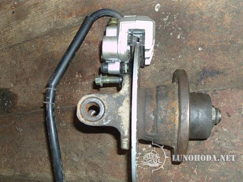

nuf помнишь говорил о тормозах от мототехники вместо тяжеленных ВАЗовских? Автор из Раменского.
http://www.forum.buggy-plans.ru/viewtopic.php?t=4191

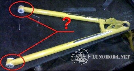

lunatik, подскажи плиз, в рычаги подвески какие сайленты лучше запрессовывать и каков должен быть внутренний диаметр втулки рычага? Вроде 32 мм под жигулевский?
nuf
куда именно ты собираешься их запресовывать ?
можешь изобразить?
nuf
Сообщения: 4364
Откуда: Климовск - Москва
Сообщение nuf »
nuf я непомню. Нужно мерять. Ты обрати внимание не на сайленты, а на втулки растяжки рычага 2108, состоит из двух штучек.
Лично мне они больше нравятся. (имхо)
Если надо, могу сфоткать. [:})
nuf
Сообщения: 4364
Сообщение nuf »
lunatik, короче ты рекомендуешь поставить в рычаги -
http://www.polyurethan.ru/index.php?productID=863
А я подумывал над таким вариантом -
http://www.polyurethan.ru/index.php?productID=834
Есть существенная разница???
nuf ага, они !
Обычно все ставят вторые. В первой диаметр оси больше.
Мне предпочтительнее второй вариант, хотя при скоростях, 5-20 км/ч, вроде пофиг.

Ну так вот я и пытаюсь выяснить какой диаметр у второго варианта и правильно ли я понял что ставят именно их... :)
dil
Сообщения: 6306
Сообщение dil »
nuf
Первые не совсем сайлент-блоки они на скручивание почти не будут работать. Это похоже на 08 крепёж продольного рычага - просто прокладка чтобы не долбило. [:})
