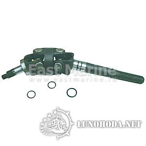

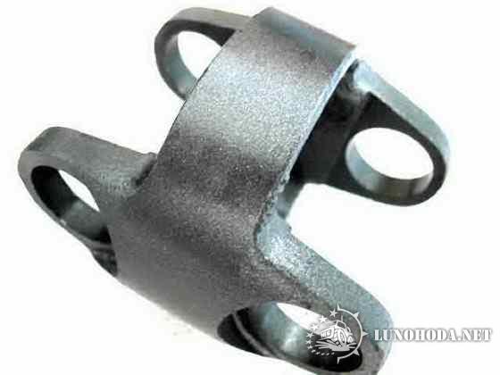

в порядке информации
И от чего эта чудная даблвилка?!?! :oops:
Villain
Сообщения: 387
Откуда: Балтика
Сообщение Villain »
mercruiser alpha one

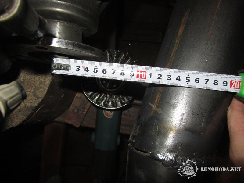

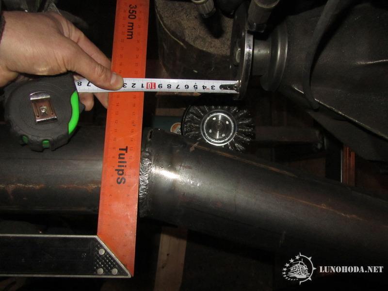

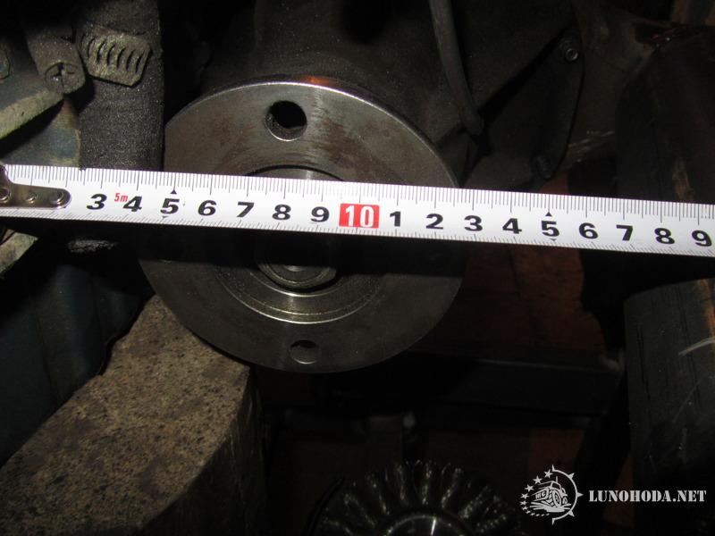

Вованчик писал(а):РоманЮК
Рома Привет!!! Какое у тебя расстояние получилось от цента фланца переднего моста до рамы? [:})
У меня 08-й диск не лезет из-за расстояния до двигателя. Рама шире у меня на 2 см. До рамы на 1 см больше чем у тебя от центра фланца и диск нормально входил...
вот размеры, которые ты спрашивал:
Последний раз редактировалось РоманЮК 10 дек 2014, 22:32, всего редактировалось 2 раза.

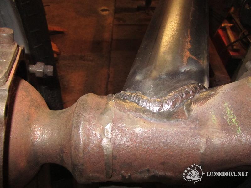

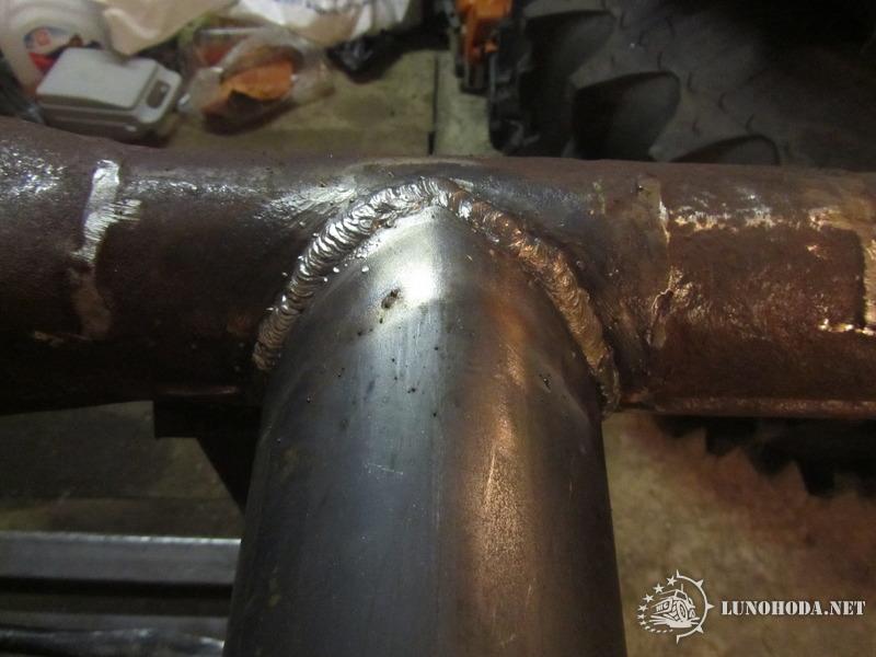

Обварил верх рамы.
Инвертор китайский - Сварог, электроды Conarc 52 с основным типом покрытия. Сварка в два прохода. Многослойные швы лучше работают. Первым старался проплавить корень шва, вторым получить плавные переходы. Конечно, чтобы красиво сваривать нужно постоянно тренироваться или иметь талант. Ни к тем ни к другим не отношусь, но для себя сойдёт.
mishanya68
Сообщения: 2316
Имя: 89028056677
Откуда: пермь
Сообщение mishanya68 »
РоманЮК
по поводу сварочных швов ты скромняга . мне кажется все на хорошем уровне :beer:
Володька Николаев
Сообщения: 1491
Зарегистрирован: 24 ноя 2010, 11:36
Имя: Володька
Сообщение Володька Николаев »
РоманЮК
Отличные швы, уж точно скромняга :))) Спасибо за информацию. :roll:
