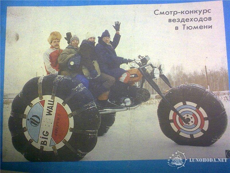

Санха
на самом деле их было гораздо больше :oops: я не помню может показывал это из прошлого (я за рулем)
