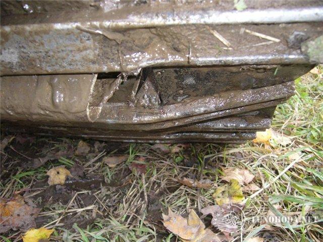

Фото нашел:

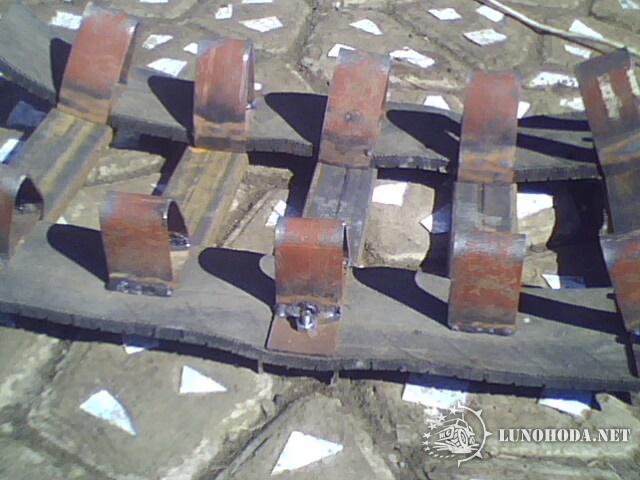

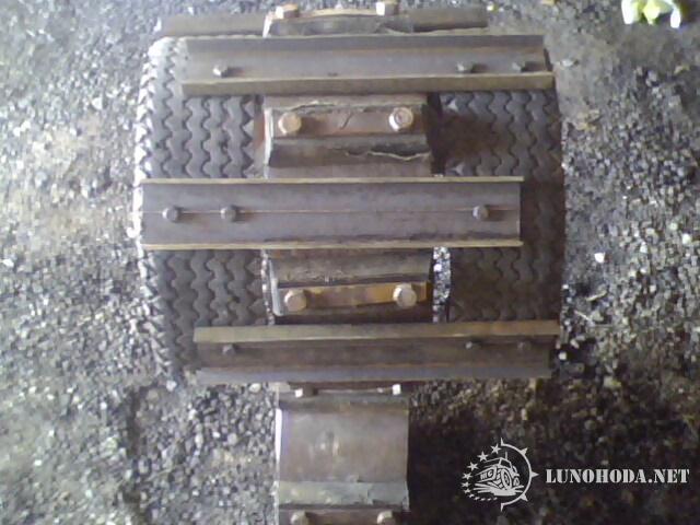

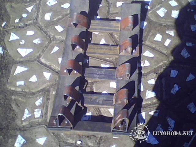

Добрый вечер!
давненько не заходил на форум, всё времени мало :oops:

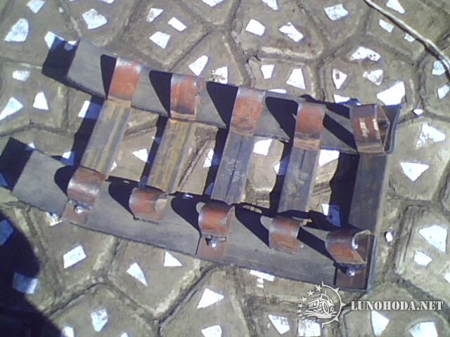

прошу оценить траки и гусеницу в целом, правда
опытный образец т.е. кусок гусеницы, вместо
траспортерки использовал беговую дорожку,
все за и против, критика принимается

А там, где один болт, клык приварен только к шайбе или е самому траку тоже?

Лукман
А для чего траки зигзагом?

Судя по фото даже три метра такой гуси будут оч тяжелыми

Cobah писал(а):Судя по фото даже три метра такой гуси будут оч тяжелыми
Evgenii72 писал(а):А для чего траки зигзагом?
при длине трака 33 см получаем ширину гуси 44-45 см
трак получается не тяжелее классики, завтра взвешу трак
Stac писал(а):А там, где один болт, клык приварен только к шайбе или е самому траку тоже?
клык приварен только к пластине, пробовал ломом повернуть
клык гнется, но не поворачивается :oops:
на ВЕЗДИКЕ трак весил, а может и сейчас весит 1300 грамм,
а этот трак весит 1320 грамм. на фото клыки 5см ширина,
будут 3 см уже нарезал, это значит и вес убавится на
несколько грамм :ok:
