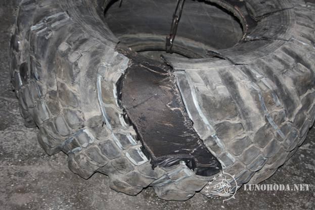

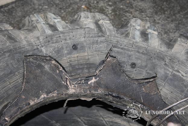

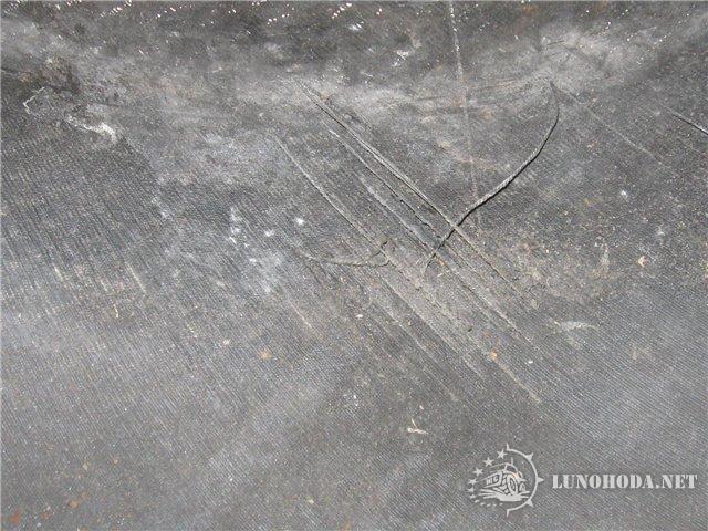

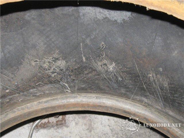

Стоит обдирать покрышку с такими повреждениями методом наружной обдирки, а внутри подрезать выступающие корды и заклеить кордовыми заплатками, или лучше выдирать потроха.

Griny писал(а):Стоит обдирать покрышку с такими повреждениями методом наружной обдирки, а внутри подрезать выступающие корды и заклеить кордовыми заплатками, или лучше выдирать потроха.
Это повреждения которые возникают когда на сдутой покрышке катятся какое то время. Для себя эксплуатация вполне возможна. На продажу конечно вид будет не товарный. У меня есть покрышка, уже готовая для караката, по всему периметру такие надрывы я их просто клеем пропитываю.

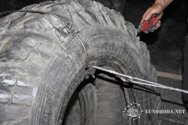

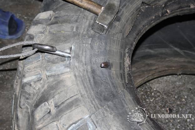

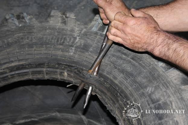

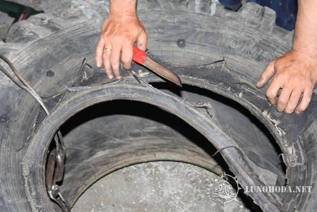

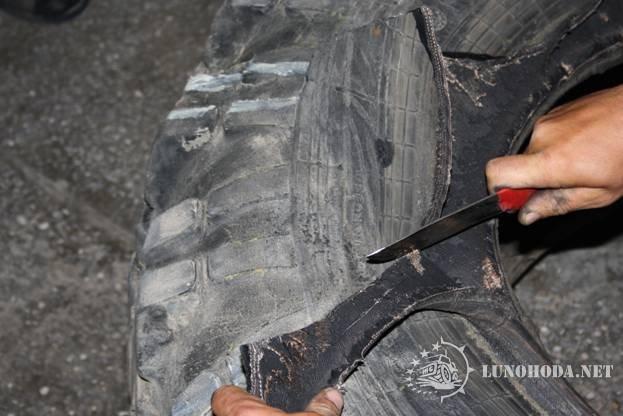

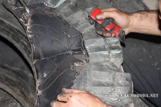

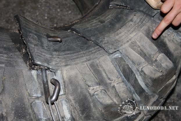

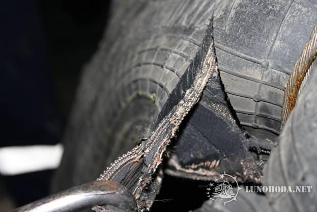

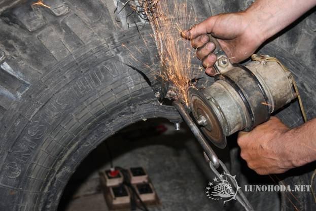

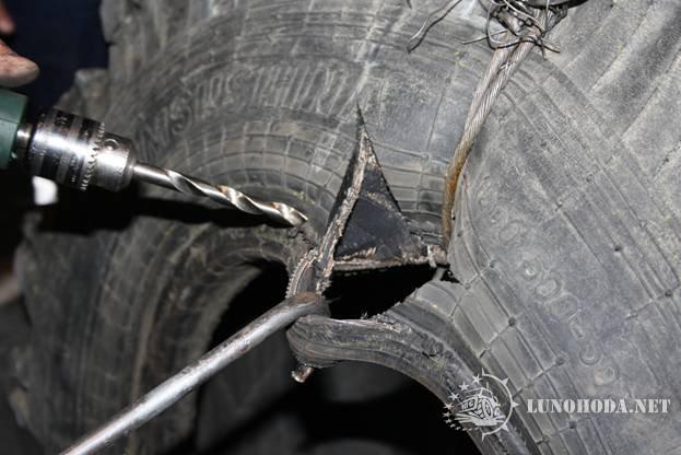

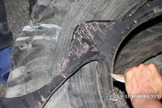

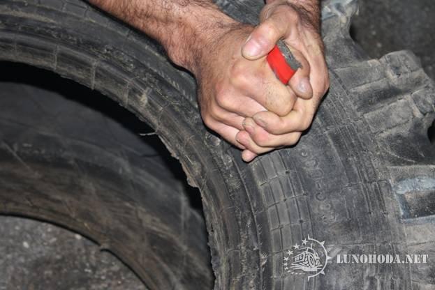

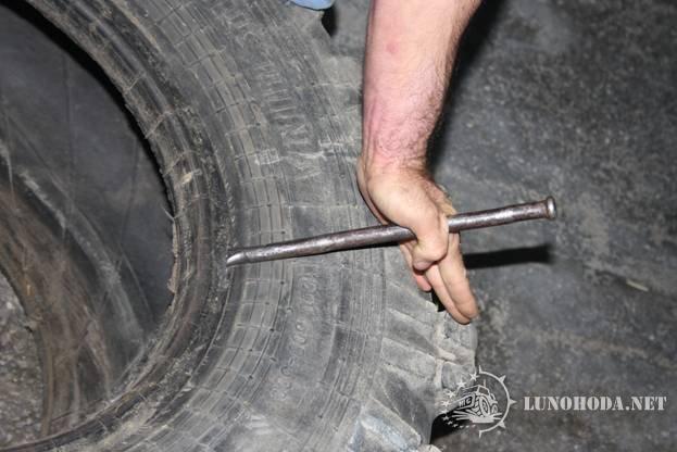

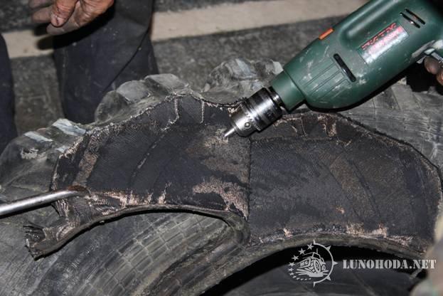

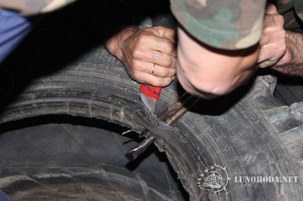

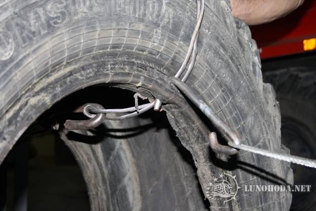

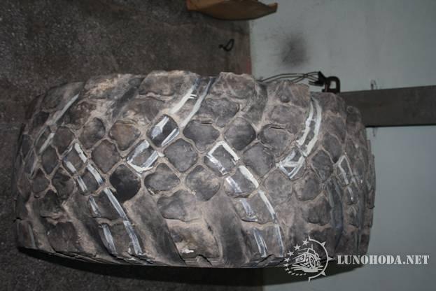

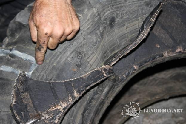

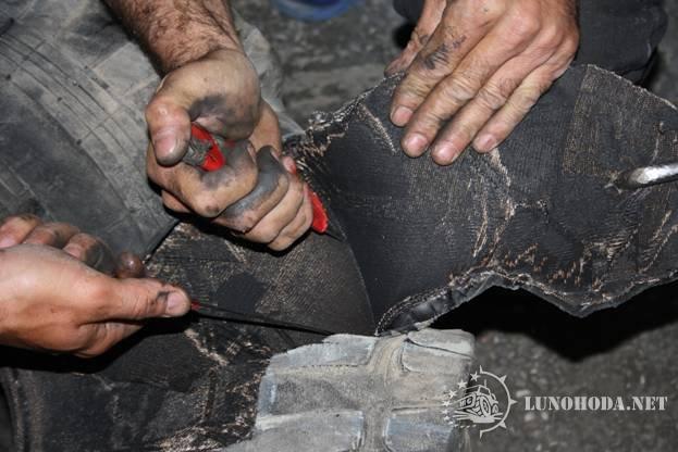

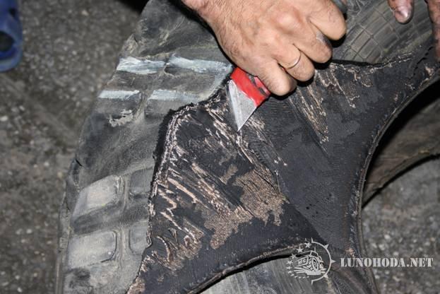

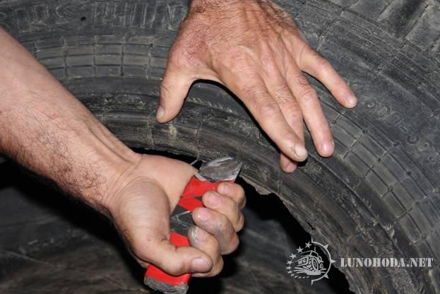

Хочу поделиться (не своими:)) наработками в области покрышко-строения ,которые показал мне мой друг. Я фотографировал чтобы после ободрать свои ВИ-3. Свои я ободрал а фотки выкладываю для всех . Технология оличается от остальных, скоростью разделки и минимумом телодвижений , 1 колесо за вечер(4-5час) в два лица и ручной лебедкой , и меньше в два ножа с электрической лебедкой.
Сначала размечаем , ведь ошибиться ни когда не поздно.
Минимум необходимого вструмента
Делаем надрез между кордами почти на против будущего протектора
И вокруг(не по кругу)
Сантимов 15 +-

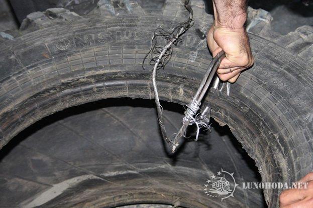

При помощи молотка и …
+1
И на…
Моно и чуть …
Для того чтобы …
Вот.
И вот
Чтобы О…
Посчитали слои :)
И любым подручным способом оп (я просто ножом прорезал квадратное отверстие)
А потом хрясь.

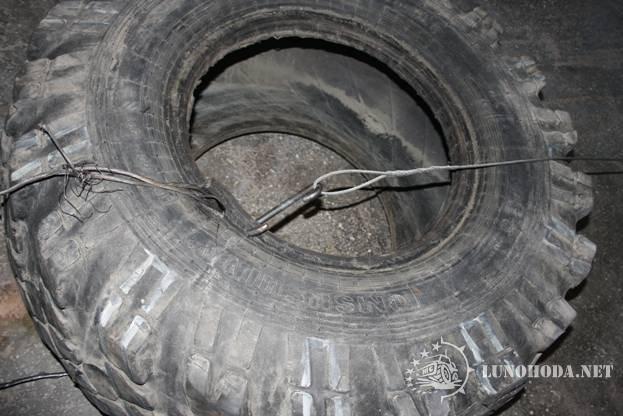

И шаг второй и…
До клыка
Оп
И к корду, и к клыку…
И …
И снова ОП
И и и
Ну короче, чтобы
Вот так.

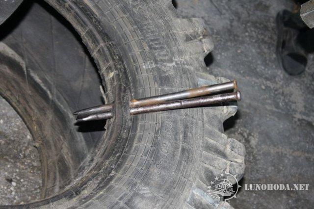

Но эт еще не конец, и даже не середина.
Берем за ловпак
Тянем потянем, режем порежем
Чик и готов
Ну и остальные по образцу и подобию….
Переворачиваем, и все с самого начала.
Правда для отделения ловпаков еще используется распорное кольцо не позволяющее складываться покрышке пополам (тоже гдето было описано). И еще чуть не забыл , для того чтобы края клыка были ровные - перед тем как резать ловпак надо прорезать его по контуру до корда смоченным в воде ножом.

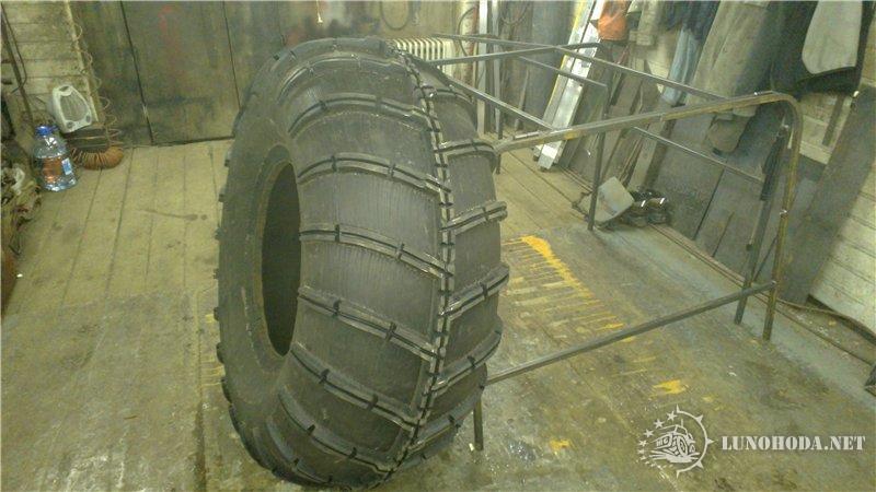

Ну вот кажется все.

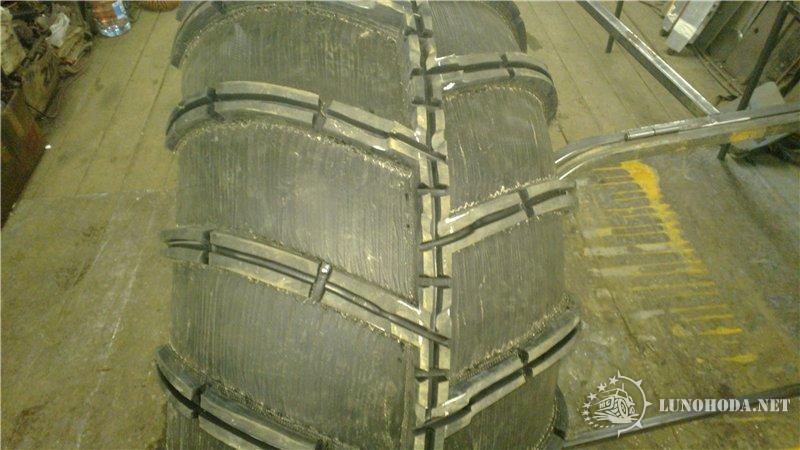

ps: а вот какие получились у меня

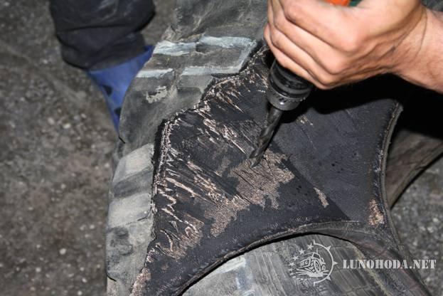

mishanya68
Сообщения: 2316
Имя: 89028056677
Откуда: пермь
Сообщение mishanya68 »
сегодня немного доработал ободрыши которые прислал МАКС .
