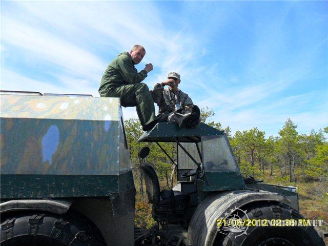

Устроили небольшой пробег по Сибирской тайге и болотам.
Стойбище охотника.
Бобры постарались...
Экипаж.

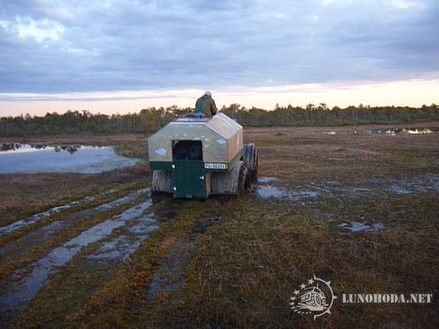

Болото.
Закат.

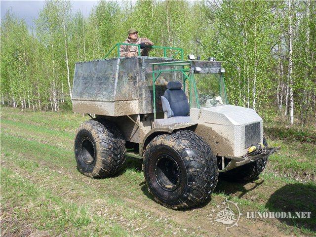

Вездеход товарища.

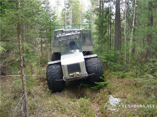

"Болотный Проходимец"
Лабаз.

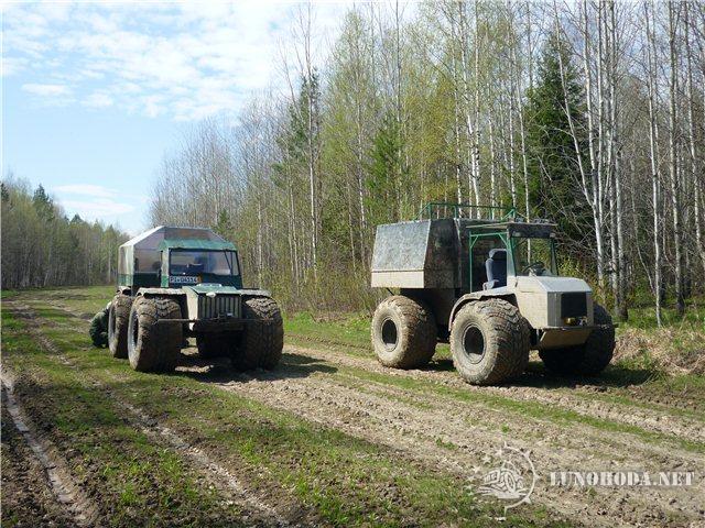

Экипажи машин.

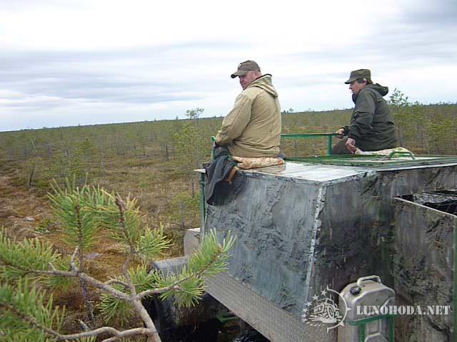

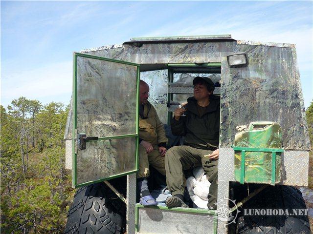

Особенно удобно пассажирам на крыше будки.
Водопад в тайге.
Надо чайку попить...
По ряму.
Стойбище охотника.
Экипаж.
Болото.
Закат.
Вездеход товарища.
Лабаз.
Экипажи машин.
Водопад в тайге.
По ряму.
