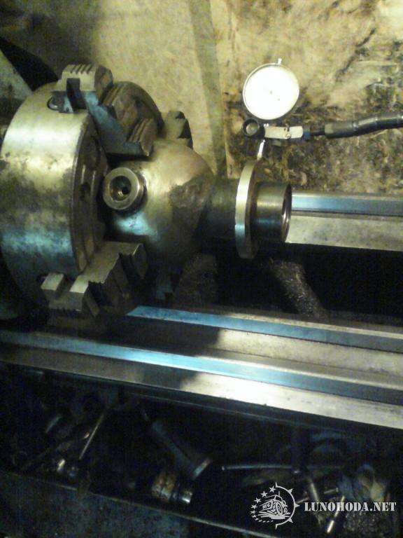

Миша , когда только зацепил третий кулачек при установке их на патрон ,- они всн зацеплены одной гребенкой . Продолжай сводить их дальше ,дабы каждый оказался зацепленным на 2 гребенки ,- сдела й метку на корпусе патрона -положения любого кулачка относительно корпуса .Это будет тебе максимальная раздвижка , и то при этом нужно очень деликатно работать .Когда начинаеш обрабатывать деталь вчерновую ,( а там еще шестеренка от бензореза и т. д .) Необходимо иметь в зацеплении 3/4 гребня и потихонечку ,станок то свой родной . Мне сынок пока учился также открошил первую на 3 кулачке ,- не успел подсказать ему .

Я бы не экспериментировал. Когда кулачки растопырены до предела, то и деталь не зажмешь, и кулачки разбиваются, и патрон, тк при малом зацеплении портится резьба на шайбе, и есть риск получить деталью в голову... Я считаю, что половина кулачка должна быть в патроне.

Кстати в догонку - многократно замечал, что практически все попытки "как нибудь ухватиться" ведут либо к порче детали, либо к порче инструмента, либо к безумной потере времени, когда приходится обдирать "по волоску" за проход...
