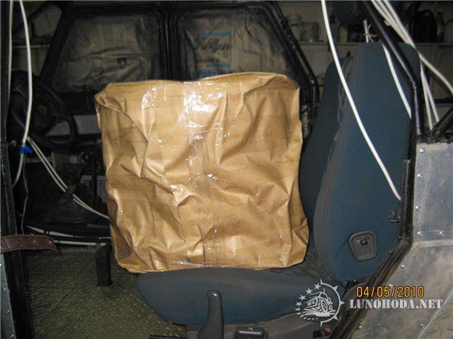

Все некогда было написать.
Я же получил из Вологды от Андрея бесплатно новый диск!
Это он мне любезно предоставил в качестве компенсации за облетевший от краски.
Упакован был так добротно, что жалко было разворачивать.
Все равно 5-й покрышки нетю.
Но любопытство взяло вверх :oops:
И... вот он! во всей красе.
Андрей Вологда и всей вашей компании -Большое спасибо!!!
Ну, и имей в виду :beer: :wink:

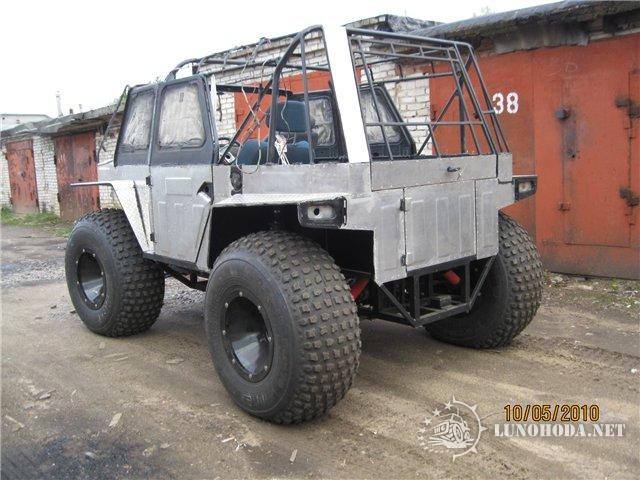

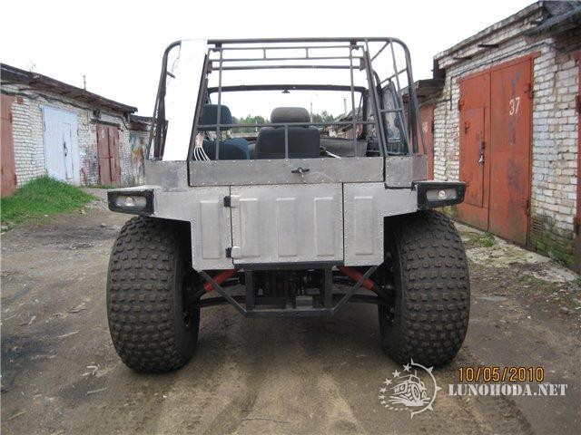

Сегодня произвел небольшую рокировочку...
Вывел Мангуста погулять, и заодно пофотал.
Теперь уже покажу в боевой раскраске Мангуст.
Вездеходное ателье "Мангуст"

Mongoose
Игорь сколько весит?
А вообще то на больше похож на семейство кошачих.
Классный аппарат [:})
Mongoose
Сообщения: 4583
Имя: 8-921-3139106
Откуда: Лен.обл. Тихвин
Сообщение Mongoose »
sergej писал(а):Mongoose
На весы поеду когда покрашу и внутрянку соберу.
Пока вот тока снаружи готов.

Школьный
Сообщения: 938
Откуда: Екатеринбург
Сообщение Школьный »
Высокий..
Какой "рост"?
Ещё передние крылья выше задних. Почему, ведь ходы подвесок одинаковые?
Mongoose
Сообщения: 4583
Имя: 8-921-3139106
Школьный писал(а):Высокий..
Какой "рост"?
Ниже уазки. 2050мм.
просто короткий 3200. поэтому так и кажется.
Над головами почти 200мм до потолка.
Школьный
Сообщения: 938
Mongoose писал(а):Ниже уазки. 2050мм.
Да, кажется, что выше на полметра :)

Mongoose
Сообщения: 4583
Имя: 8-921-3139106
Школьный писал(а):Ещё передние крылья выше задних. Почему, ведь ходы подвесок одинаковые?
Ход задней 280мм
Перед 320мм
Зад уже нагружен двигом, а водила (который перед нагружает)
с фотиком бегает :oops:

ИванS
Сообщения: 1316
Откуда: Сургут
Сообщение ИванS »
Красиво.
вопросы у меня по переднему и заднему свесу рамы..
почему там такой тупой угол, ведь пеньки никто не отменял и лучше бы там наверное сделать более острый угол ? ведь все равно я подозреваю там будет лист -зашита
Шурик
Сообщения: 3682
Откуда: Мурманск
Сообщение Шурик »
Mongoose писал(а):Теперь уже покажу в боевой раскраске Мангуст._________________
:roll: ..При покраске будь внимателен при выборе грунтовки и шпатлёвки...они не все работают с алюмишкой..если на банке или в анатации нет ни слова про алюминий ,то воздержись от использования.....а то облетит как осенняя листва. [:})
Alfox
Сообщения: 1268
Зарегистрирован: 26 июл 2009, 11:00
Имя: Алексей
Сообщение Alfox »
sergej писал(а):А вообще то больше похож на семейство кошачьих.
точно. камышовый кот :)
только на природе заметно насколько плотно сбитая компоновка - очень симпатично получилось :roll:
Mongoose писал(а):Ход задней 280мм
Перед 320мм
а на сколько передок проседает с водителем (у которого фотик в кармане:))) )?
