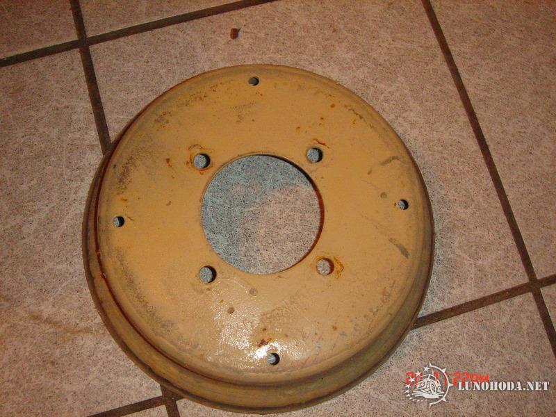

Ни укого не завалялось пары родных дисков в сборе на ТСку, очень надо

Да нет, к сожалению другие, уточню - Диаметр по болтам 140мм, посадочное отверстие Ф90мм.
Состоит из 2х одинаковых половинок.
Под резину 5.00*10 В-19А
С миру по нитке - голому веревка.
