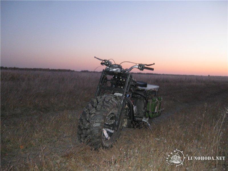

Колеса 27-9-12. Седло от урала самое удобное. Удобно сидеть, так как широкое и удобно устанавливать. + Регулируется по жескости. Высота по седлу делаю разую, в зависимости от роста заказчика. На последнем фото 740мм

На обоих своих выкинули эту гадость и сделали из губки сидения какого то грузовика , обтянув ПВХ тканью .Ну и соответственно на амортизаторе .Да , высоты добавит немного , но надо сразу под него проектировать , а ездить гораздо приятнее .Ntl8484 писал(а): Седло от урала самое удобное. Удобно сидеть, так как широкое и удобно устанавливать.

Возможно проблема в излишне жеском амортизаторе под седлом МотоБоб292 2х2. Катался на разных мото, но ураловская показалась самая удобная. Удобней только автомобильное кресло )))

Под моим весом 115кгNtl8484 писал(а):проблема в излишне жеском амортизаторе под седлом

Модель, слойность и массу можно уточнить ?Ntl8484 писал(а):Колеса 27-9-12"

Не резал ))) На ощуп очень мягкие. Масса 8,6кгlunatik писал(а):Модель, слойность и массу можно уточнить ?Ntl8484 писал(а):Колеса 27-9-12"

Скорее промвал с мотора. Удлинил вторичный вал двигателя.

Двигатель больше, 125см3. Максималка 60
