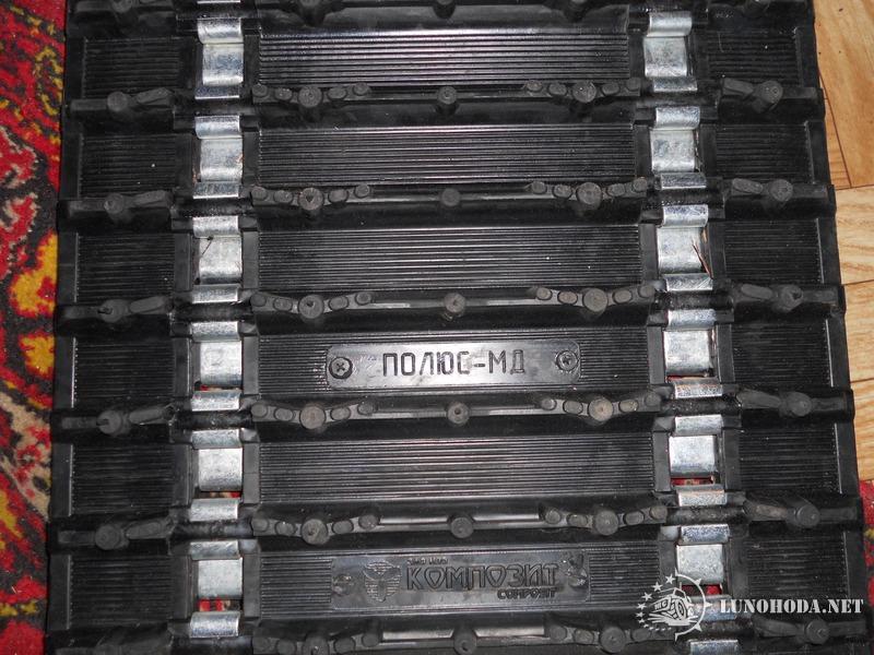

Гусеница "Буран" (вид сверху), в какую сторону направление вращения (вперёд) :oops:
Я такой-же как все, ...
Конструкция: viewtopic.php?t=6408
