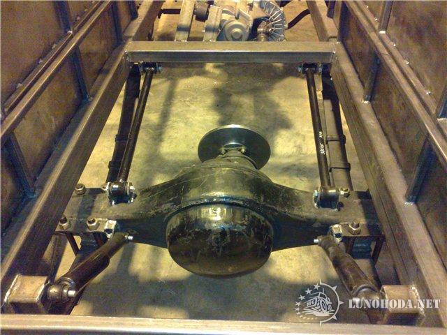

Алексей Сургут
Кинематика узла аналогична задней подвеске ВАЗ-классика. Только рессоры одновременно выполняют функцию нижних рычагов, тяги панара и пружин.
Дополнительные рычаги сделаны для уменьшения S-образного изгиба рессор при скручивании моста.

Я задавал Юрию аналогичный вопрос значительно ранее . Результат ответа виден на фото. Сейчас остается только ждать ходовых испытанмй.Алексей Сургут писал(а):Я конечно извиняюсь за неудобный вопрос-а как у вас рессоры будут в стремянках двигаться,если стоят продольные тяги??? Тяги в этой конструктиве явно лишние,их нагрузки легко возьмут на себя рессоры.

А мы скачки колеса при движении по сыпучему песку и рыхлому снегу останавливали установкой второго амортизатора.mishanya68 писал(а):Алексей Сургут
а у нас на триальнуе уазы так делают и при движении в гору при пробуксовке уменьшаются скачки при пробуксовке колес
Юрий Жилин амортизаторы под таким углом эффективно работать не будут. Какой будет ход амортизатора если подвеску сжать до предполагаемого отбойника?

Мне эффективно и не надо.Alekseevich52 писал(а):амортизаторы под таким углом эффективно работать не будут. Какой будет ход амортизатора если подвеску сжать до предполагаемого отбойника?
Ход точно не измерял, но примерно 70% от полного хода амортизатора.
