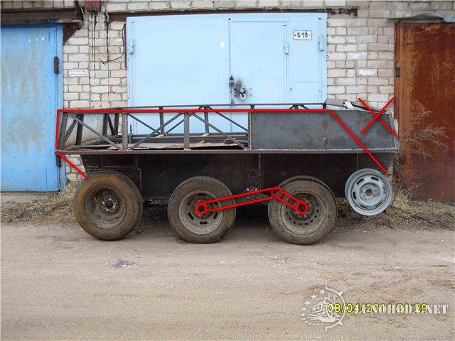

а если применить вот такой вариант качалки?? ось сместить вперёд, заодно умешится ход передней части и возрастёт сопротивление клевку..
хотелось бы увидеть коментаий специалистов по гусянке, какие негативные стороны у этого варианта??
заодно уменьшить корпус вездехода и массу в передней части..

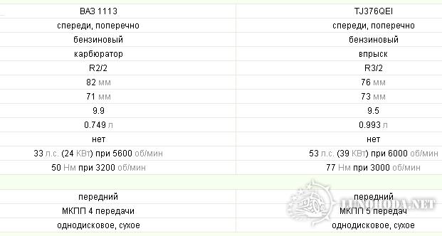

вот инфа по китайцу..
53 лошади кстати...

KIBERDOG писал(а):а если применить вот такой вариант качалки??
В тракторах ТТ 4 и ТДТ 55 так и сделано.
