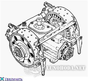

...оживлю немного тему....пообщался с разными людьми по разным вопросам, в том числе и более детально по трансмиссии гидрообъёмной....отговаривают :stop:
Предлогают на Нивовских или УАЗовских комплектующих трансмисси всё собрать, в частности задних мостов - схема сейчас чертится кинематическая...
Вопрос чисто теоритический - какие запчасти лучше для машины до 1000 кг Нивовские или УАЗовские????

Вот кинематика, таких решений полно на этом форуме..что скажете

место привода шнеков по логике должно двигаться вверх-вниз для лучшей проходимости как тогда добиться герметичности шнеков. То есть придется ставить что-то вроде шлицевого соединения карданов вместо полуосей моста в стакане в шнек

Схема с поворотом на дифе имеет особенности - у некоторых он дохнет, почитай. Поэтому средний диф возможно следует взять по-мощнее. На бортах как я понял тебе нужны просто угловые редуктора?

dil писал(а): Поэтому средний диф возможно следует взять по-мощнее.
Может так?
http://lunohoda.net/forum/viewtopic.php?t=4951

да средний диф можно просто взять газоновский, или больше, но вот не будет ли происходить как с камазом. одно колесо провернулось и все-встал. у камаза есть блокировка этого дифа, но он проходной, здесь это не прокатит

Вот тоже думаю..возможен ведь вариант что один шнек в воде, а второй до берега добрался и диф будет работать как и должен - машина просто встанет..пока сопротивления по шнекам не уровняются..а уровняется ли они..ведь возможен заход под углом с ходу..когда один шнек уже наберегу врезался..а второй будет в воде..мдаааа...задумаешься....
Хоть дели потоки через раздатку Ниву с блокировкой и ставь два моста уже с заваренными дифами или нужен мост с блокировкой уже...пренудительной

Во-первых есть тормоза по бортам. Во-вторых есть Камазовский диф с блокировкой.

На фига вообще дифф. в шнекоходе ?
Даже на лёгких бортовых схемах многие отказались от него :wink:

Наверное имелись в виду конструкции Алексея Гаргашьяна
