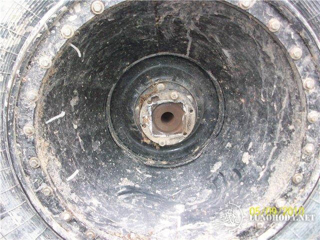

Именно ступица и отломалась, по сварке от балансира.
Снимки не на моем аппарате, заберу выложу, а может в гараже сфотаю.
Алексей недооценил величину нагрузоок на этот узел,и еще по моему некачественно сварено.
Ток маловат был,это явно видно.
Кроме того структура шва на изломе какая то странная...может электроды подкачали.

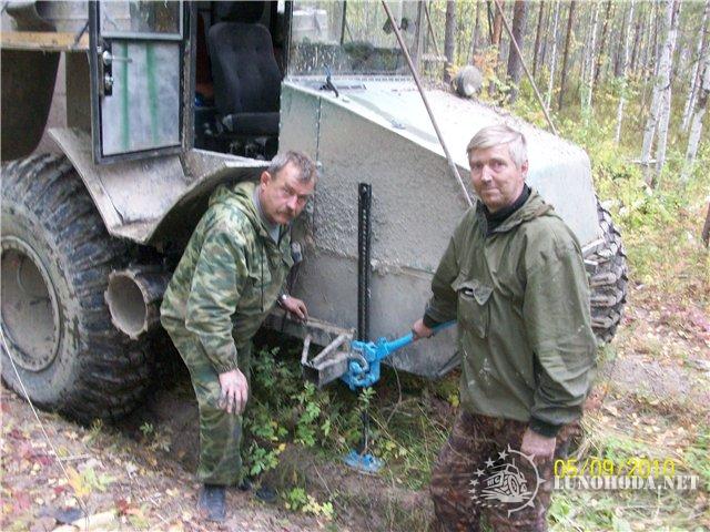

Вообще поездка была богата "приключениями...
Почти положил на бок машину!
Ехали по зимнику,солнце в глаза,спуск крутой,трава по пояс...не заметил слева промоину глубиной 2,5 м
совсем не перевернулись только благодаря большим колесам-они расперлись между стенками.
Вылезли,посмотрели,волосы дыбом...у передней лодки правые колеса висят в воздухе на высоте примерно 20-30 см.
Ходили вокруг...минут 15...Ну ничего в голову не идет.
Лебедкой пользоваться нельзя(крепление для нее и впереди и сзади расположены слева!)
Наконец вспомнил что в этот раз взял ссобой ручную "лягушку",аж подпрыгнул от радости...
Зацепили за переднее правое крепление для транспортировки,опустили перед на землю.
Ну и дальше (авось пронесет)я в кабине понемногу вперед,колеса опять отрываются от земли, напарник лихорадочно работает лягушкой опуская колеса...и так раза три.
Андриалину с избытком.
Да,это все происходит в 70 км от ближайшей деревни.

tevrisog
Переднее правое.

tevrisog
Вот прямо по сварочному шву.
Андрей.Н. писал(а):Вот прямо по сварочному шву.
Ещё как может !!!
