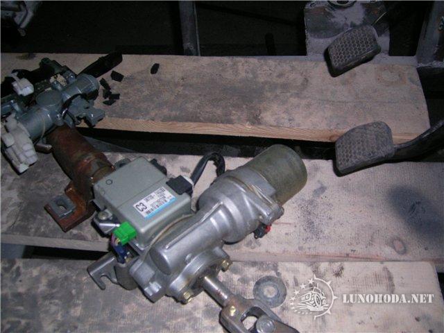

про экономию амперов согласен, но не все ЭУРы воды боятся, вернее есть те, до которых вода не достает:

Витим, этот ЭУР от чего? скока стОит?

Витим писал(а):про экономию амперов согласен, но не все ЭУРы воды боятся, вернее есть те, до которых вода не достает:
Да. Симпатичная мулька. конечно на колонке хорошо.
Однако мне почему то ближе гидро.
Но если бы такой ЭУР был, то непременно поставил.

Alfox писал(а):Витим, этот ЭУР от чего? скока стОит?
Mongoose, извини за ОФФ :oops:
Сорри за оф! Это с МАЗДЫ-Лапута ( на многих японских малышах видел похожие), цену не знаю (приватизировал :oops: ), да недорого, наверное, в пределах 100$

Mongoose писал(а):Но если бы такой ЭУР был, то непременно поставил.
этот вариант хорош тем, что возможна до-установка (апгрейд) в процессе эксплуатации, если станет ясно, что без него совсем туго

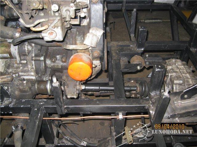

Сообщение Mongoose »
Кулибин писал(а):
Mongoose писал(а):Тока РК у меня впереди, слева, если по твоей картинке
да я это просто схемку нарисовал чтоб понятно было о чем я спрашивал
я меня тоже раздатка с лева будит и двг смотрит на зад .
Игорь как будет возможность то фотку прилепи
Вот углы вала к РК:
