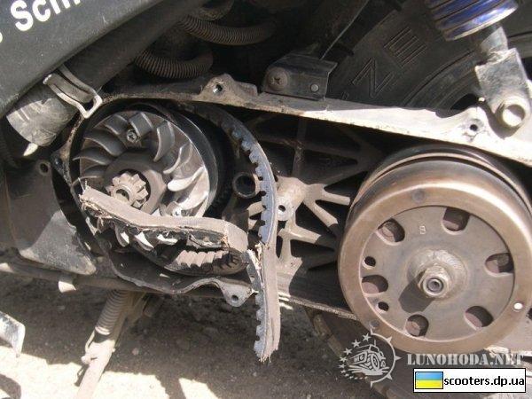

Громыч писал(а):на холостых ведь первичный вал вариатора крутится?
Нужна фото, а то не понятно. По идеи вал не должен крутиться, т.к сцепление еще не сработало.

вот схемка мапеда, не нарисованы только цапфа кв, вал редуктора и карзина сцепления:
а так выглядит в сборе (правда с ремнём беда):

lunatik писал(а):Там от ремня ничего не останется, если им ещё и трогаться.
ээээ... дак это о чем говорит я буду менять ремни по 8 тыр как перчатки.
Нет - у тебя ИМХО не мопедовский ремешок толщиной в мизинец.
Так же передаток о-го-го, но на высших передачах при "троганьи" будет подшлифовывать ремень.
А дальше только практика покажет [:})
