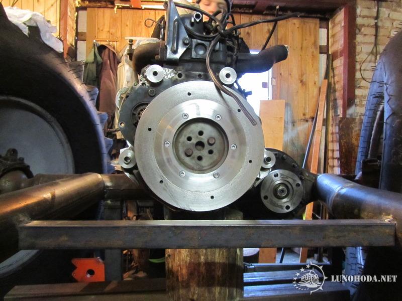

Двигатель водрузили.

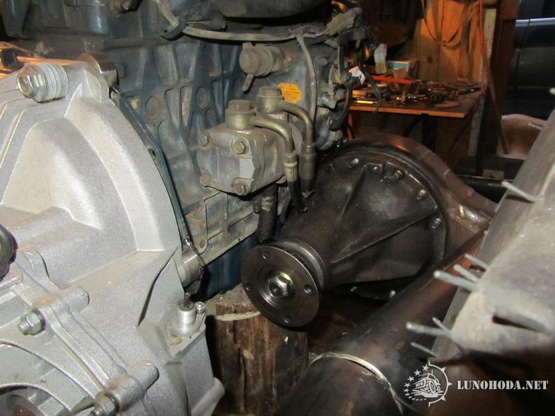

Сообщение РоманЮК »
Угол в горизонте почти что отсутствует

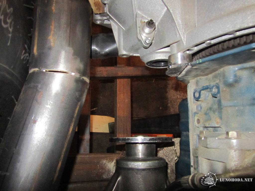

Сообщение РоманЮК »
А вот в вертикальной плоскости есть. Чтобы его уменьшить, нужно задирать двигатель на 10-15 см. И это соответственно приведёт к плохому углу в горизонтали.

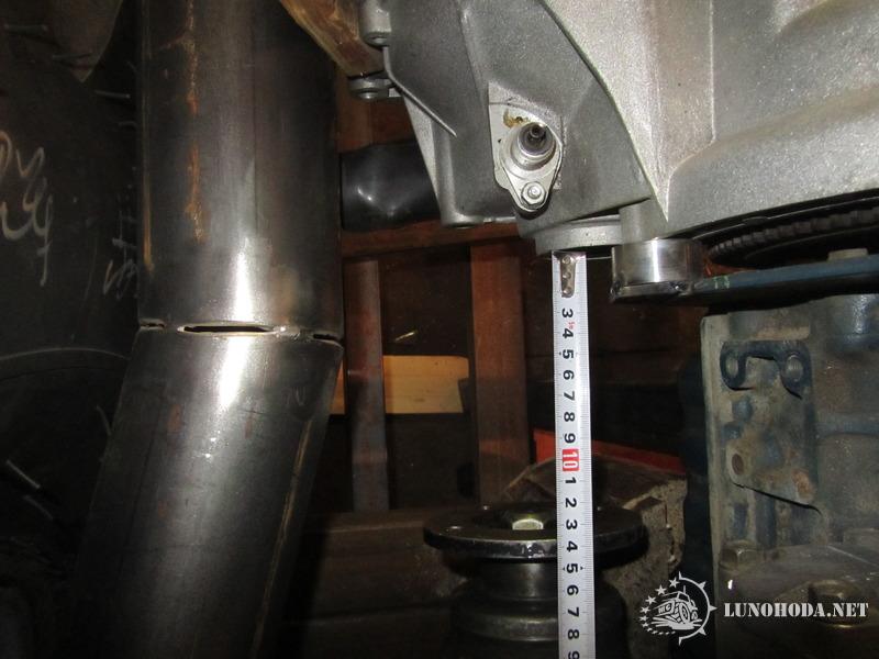

Алексей Гарагашьян писал(а):РоманЮК
Какое расстояние от сальника коробки до фланца моста?
На сколько согнется передний кардан?
Вот:

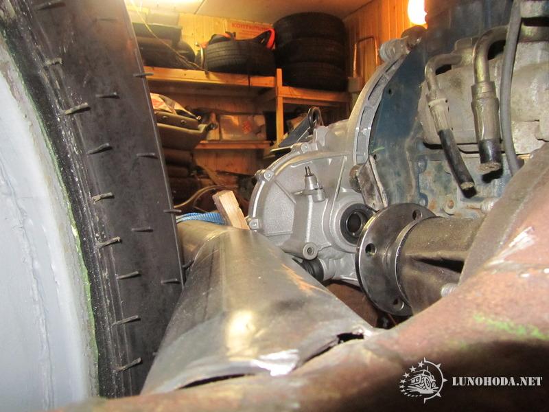

Сообщение РоманЮК »
Вправо двигатель не двинуть больше.
Только если двигать назад.
Алексей Гарагашьян
Сообщения: 5153
Имя: Алексей
Возраст: 61
Похоже, тебе придется смещать двигатель назад и вправо. Для этого надо сделать в раме выемку под коробку.

Алексей Гарагашьян
Сообщения: 5153
Имя: Алексей
Возраст: 61
135 мм мало для кардана.

Алексей Гарагашьян писал(а):Похоже, тебе придется смещать двигатель назад и вправо. Для этого надо сделать в раме выемку под коробку.
Назад не проблема.
А вот вправо много не получиться.
1 Поддон будет обтекать корпус редуктора. Редуктор хотелось бы иметь возможность снимать без демонтажа двигателя.
2 На фланец переднего моста хотелось бы установить тормозной диск. уже сейчас от 2108 не лезет.

Алексей Гарагашьян писал(а):135 мм мало для кардана.
тем более если вал заказал у Юрича, там флянец далеко торчит из коробки
Зачем заказывать вал?
Надо отпилить корпус гранаты, чтобы остался фланец толщиной 5 - 8 мм. К нему приварить вилку кардана УАЗа.
Сайт: http://garagashyan.ru/

РоманЮК
Снимать двигатель для извлечения редуктора неправильно, но вполне допустимо поднять его на 50 - 100 мм, не отключая шлангов и проводки.
В лесу у тебя все-равно не будет полуоси или подшипников морковки, а в мастерской лишний день работы не будет большой проблемой.
Возможно так и сделаю.
Вот бы марку стали корпуса гранаты узнать ещё))
