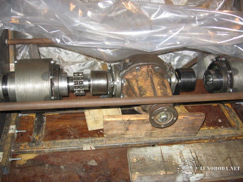

Вроде в тему будет. Начал собирать трансмиссию. Соединения решил сделать как улан выполнил - на цепных муфтах [:}) . По другому не получается - мало пространства.

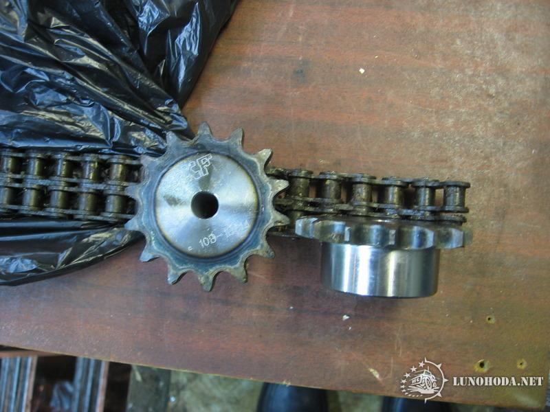

Звездочки SKF с "черновым" отверстием и двухрядную цепь купил, спасибо земляку - Stepech [:}) , подсказал где.
Упаковка от звездочки-

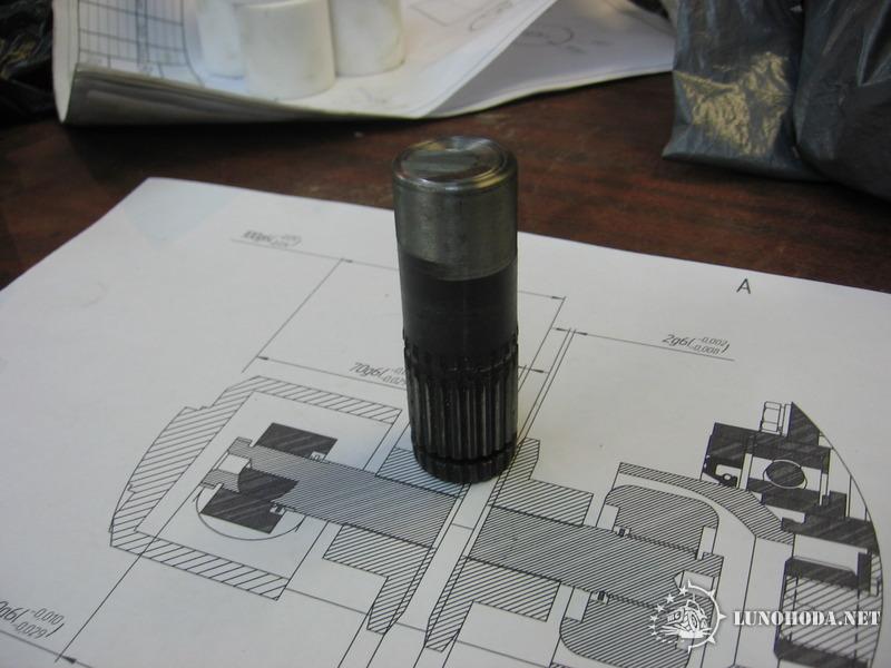

Привода у меня от Нивы, берем "палку" привода, протачиваем места, куда сядут звездочки

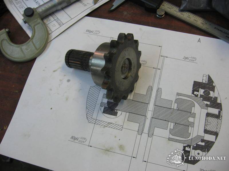

Обрезаем болгаркой в размер
Звездочку расточил под горячую посадку, напрессовал, потом проварю еще

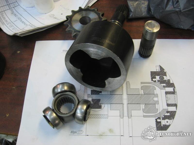

Внутреннюю гранату обрезал

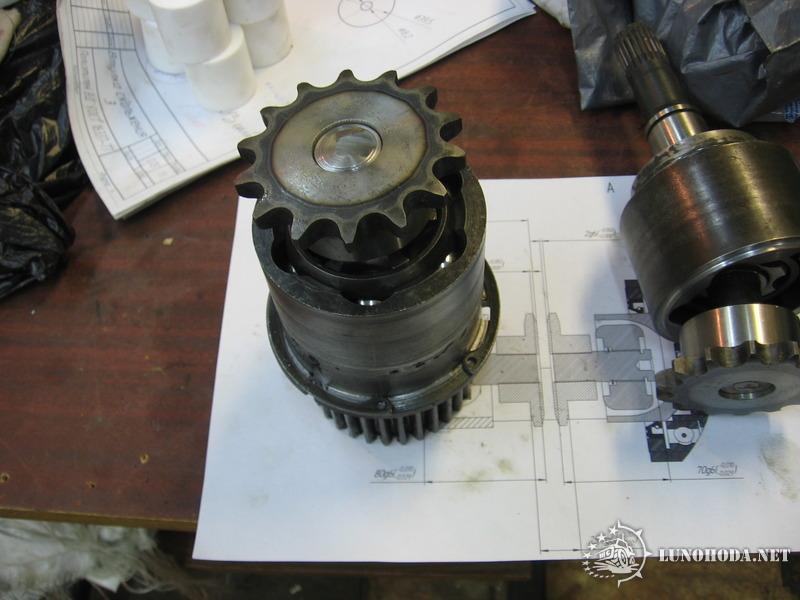

Оба элемента подсобрал
Одна половина привода трансмиссии собрана, надо еще выставить главную передачу, заварить дифф ...
