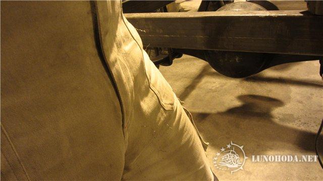

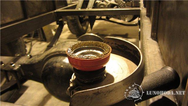

Сегодня занимались тупой, нудной и опасной работой - подготовка вездехода к окраске

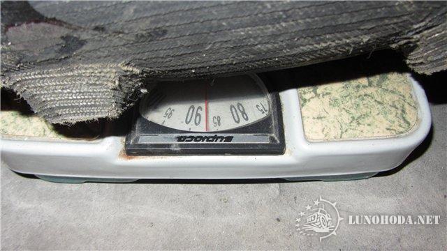

gudvin писал(а):Будет чудо, если голые мосты с резиной уложаться в тонну
Сегодня произвел замеры при помощи весов напольных "Бирюса"
Тормозной механизм(щит, барабан, колодки, болты, цилиндры) на одну сторону весит 28 кг. + кронштейны под амортизаторы, под рессоры и еще ненужные железки выходит за 30 кг. на колесо. Итого на 4 колеса 120кг.
Вес мостов в сборе 600кг. Минус 120кг. получается 480кг.
Колесо в сборе(резина+диск) весит 87кг. четыре колеса 348кг.
Итого: голые мосты+резина+диски весят 828кг.

Юрий Жилин писал(а):Сегодня занимались тупой, нудной и опасной работой - подготовка вездехода к окраске
на фото обычный проволочный круг - у него очень низкий кпд. Очень нудно таким работать - производительность на уровне ручной шкурки, только устаешь меньше. Лепестковые наждачные на порядок быстрее.

Юрий Жилин писал(а):Колесо в сборе(резина+диск) весит 87кг. четыре колеса 348кг.
Значит я только с весом мостов ошибся немного.
Для грузотрактора вполне.

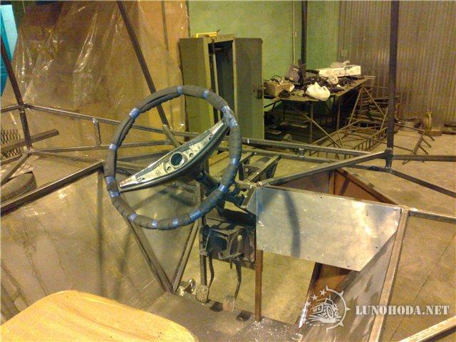

Выходные были заполнены ударным трудом.
Сделан бардачок

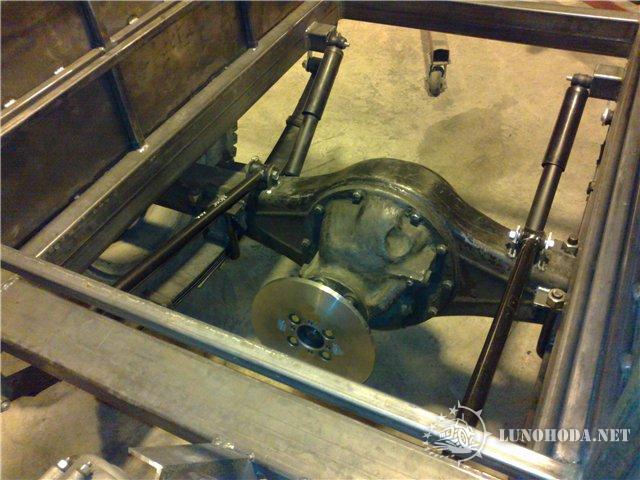

Установлены дополнительные тяги и амортизаторы
