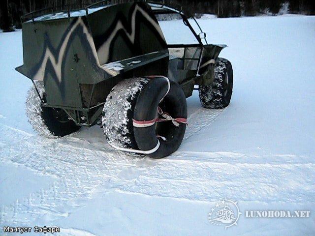

oleg 54 писал(а):Mongoose
Колёса на осях с разным давлением ?
Некоторое отклонение в моем случае возможно, поскольку стравливаю на глаз, но след протектора бы это сильно не изменило.
Тепло, но нужно назвать приспособу. Её видно по следу.

Mongoose
Прицепил дополнительные колёса (камеры)?
"Вот такой пердимонокль,
Вот такой вот лапсердак!"
С уважением, Алексей

Mongoose писал(а):нужно назвать приспособу
а мне можно ответить?
ПС: такая разность в глубине возможна при повороте с заблокированным межколёсным дифом - внутреннее колесо будет копать.

Mongoose писал(а):Все эту мульку знают.
доп. камера

Все верно. Решение не новое, но эффективное.
Да с веревками косяк вышел. Возвращаться было в лом.
В результате, плёхонько на три точки, привязали только одну камеру буксирным стропом. (разрезали последнюю надежду на отступление )
Однако и этого хватило для эксперимента.
Как вариант для сильно топкого болота и плаванья.
Быстро дешево и сердито.
Но выходить из кабины все же придется.:oops:
ЗЫ. С одной камерой, размерностью больше колеса , походка Мангуста стала сексуальней. :)))
