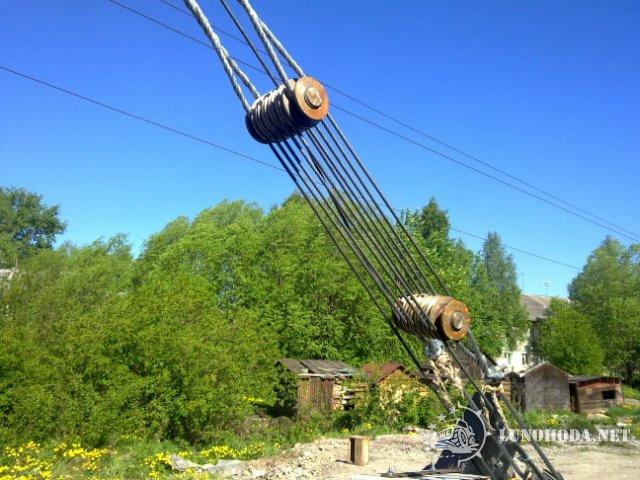

там несколько полиспастов. стреловой полиспаст мне изготовил токарь. все остальные в магазине покупал.bobbosss писал(а):подскажите откуда заказывали полиспасты чет найти не могу

вот этот блок полиспастов интересует отдельно покупали каждый шкив или блоком или токарь точил (тогда можно чертеж ну или на край размеры)?Le Penseur писал(а): полиспаст встал нормально, хотя были сомнения.
для выдвижной стрелы использовали 1 шкив?
весь инет обрыл если и находил полиспаст то от ивановцев 20-25т со шкивами 330мм и весом по 50кг. тему вашу давно смотрю отслеживаю, потихоньку собираю материал для постройки м/крана (тельеферы 400-800 кг 2шт, 250-500кг 1шт,швеллера №14 для рамы(бесплатно достались потому и большие), швеллер №8(базовая стрела) 6м-2шт на металлоприемке купил, выдвижную хочу рельсу от узкоколейки,поворотная основа друзья подогнали поворотный кулак со ступицей в сборе от камаза(как у вас), мосты от делики, самоходный кран хочу, двигатель лифан 100лс инжекторный) 400кг тельеферы уже удлинил по вашему способу 25м и 30м тросом 7,9мм с установкой средней опоры, нашел 2шкив полиспаст 2шт (думаю поставить на грузовой 4-х кратный), в продаже ток увидел отдельные шкивы полиспаст на 250-500кг.

bobbosss
кран получится тяжелый. грузоподъемность ограничивай 800-900,и то на не большую высоту у опоры. вылетом баловаться нельзя с таким поворотным механизмом. я вал кулака уже загнул. но там совсем лютый вылет был.
по сути он очень простой. на валу через подшипники посажены шкивы. на концах валов проточки полукруглые для вантов. потом большая шайба и стопорное кольцо. если не забуду прорисую с размерами.Le Penseur писал(а):стреловой полиспаст мне изготовил токарь
не стоИт. жесткости не много у нее, а весу как раз наоборот. к тому же не удобная форма у яблока для установки подшипников. трудно приварить. поищи двутавр либо профиль как у stasanbobbosss писал(а):выдвижную хочу рельсу от узкоколейки,
четыре. два на основной и два на выдвижной.bobbosss писал(а):для выдвижной стрелы использовали 1 шкив

спасибо большое за советы. с чертежами было бы вообще отлично, нашел токаря, но он говорит точные размеры что да как.
вал использовали от чего или круглый прокат?
посмотрел ее в живую тяжесть еще та, да и прислушиваюсь к вашему совету, посмотрел по справочнику вес узкоколейки в 4 раза превышает балки №10, жалко что наша прокат не выпускает балки меньше №10, чет неохота варит балку из швеллеров.
можно дополнительно фото выдвижной стрелы и ее шкивов.

bobbosss
забыл померить шкивы. завтра если не забуду;)
