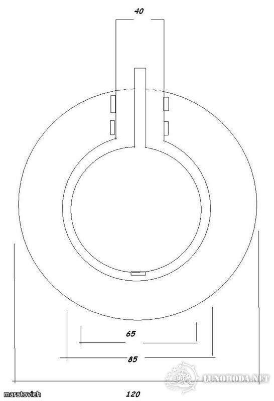

Алексей подскажи по ступице
диаметр большой, достаточно жесткая, сожмут ее два болта на валу со скользящей посадкой?
и еще один вопрос, как правильно хомут сделать? пропилить профиль 80х40 в стенке 40 и стягиваем на два болта м16?
внутрь надо вложить полосы десятьки например? я боюсь что стенки продавит сплющит болтамии
если я вложу две полосы по 10мм, стенки по 3, между ними выйдет мм 14 зазор

maratovich, извини, только сейчас заметил твое сообщение.
Ступица стянется болтами легко.
К ступице надо приварить ряд из двух - трех высоких гаек М16 - М18, а напротив ряд втулок Ф 17 - 19. К этим гайкам и втулкам варить полосы из 8 - 10 мм листа.
