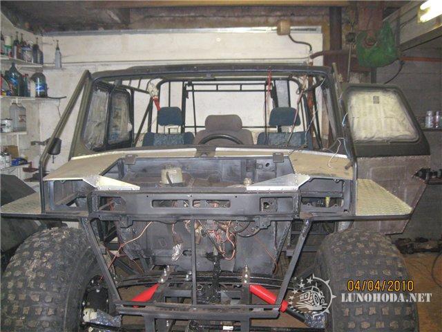

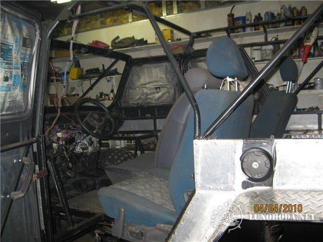

Работать сегодня грех, но и без гаража как то не так... :oops:
съездил просто пофотал.
Вездеходное ателье "Мангуст"

Mongoose
Фото рулевого можно?Как реализована система тяг и редуктора?...
