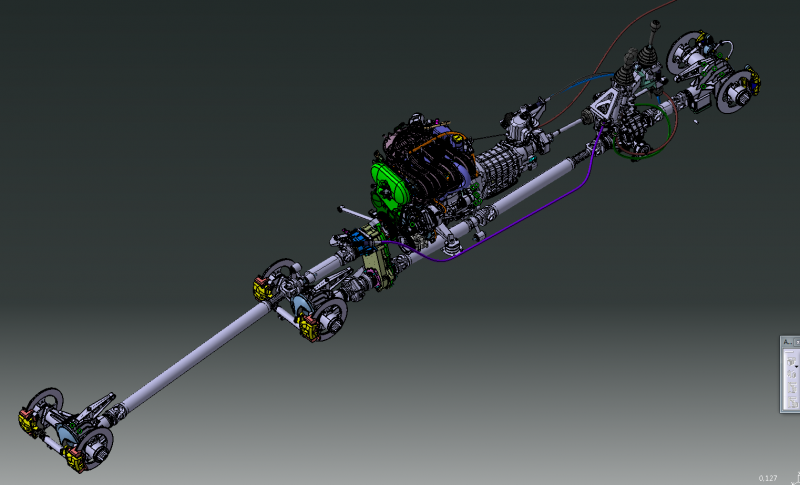

Золотницкий Александр писал(а): 28 сен 2022, 09:06 Тут же будут привода нивы и её передний МКР
"...два портсигара серебряных, четыре куртки импортные!"
Вернее, два редуктора переднего моста, две пары валов привода колес, 4-ре колесных редуктора и еще силовой агрегат, тоже два, что ли!?
В таком случае, добавь теплый кузов, рулевое и пару человек... прицеп пусть остается дома, до лучших времен!

Золотницкий Александр писал(а): 28 сен 2022, 09:06 Вы наверное на базе моста уаз считали. Тут же будут привода нивы и её передний МКР
Ну это ещё потрафил дабы не травмировать сразу и только превышение массы прицепа инновационного над посконным. На самом-то деле около 300 мабуть поболее кг, а то и под 600 кг.
Средняя скорость потребует от 15 кВт для полуторатонного, но это нищего за пипетку, а так к 30 кВт и АКБ надо на час 45 кВт*ч, это чтой-то 250 кило.
Разумеется для поставленной цели тяги на дышле 50 кг.

Новый вот так:
Отбор на заднюю ось в задней РК . Задняя либо жёстко подключается к средней, либо пассивна.

Samstan писал(а): 28 сен 2022, 09:34
При таком подходе наверное да. Я вариант набросал в 70 кг. 11 кВт кратковременно до 2м/с. На опыты. В серию с мотор-колёсами думаю вдвое легче получится.

Юрич писал(а): 28 сен 2022, 09:17 Вернее, два редуктора переднего моста, две пары валов привода колес, 4-ре колесных редуктора и еще силовой агрегат, тоже два, что ли!?
Мне всё же кажется идея имеет право на существование. Особенно для тех кто уже построил каракат и ему нужно больше грузоподъёмности. Если отталкиваться от двухосного всё же прицепа, привода+МКР что то около 40 кг, согласующий цепной редуктор в масляной ванне пусть 20кг, ну и лифан с вариатором пусть 35. Итого 95 кг.
И да, привод второго колеса - цепью между двух дисков оси. Если вовремя смазывать - будет нормально работать.
Остальной прицеп с колёсами можно уложить в 500, итого 600 кг собственного веса. Не спеша, по болоту за каракатом повезёт 4х300-600=600 кг. Ну и сколько то сам каракат. Можно даже концепцию поменять - каракат сделать обитаемым комфортным модулем, а груз сзади в прицепе пусть болтается.
