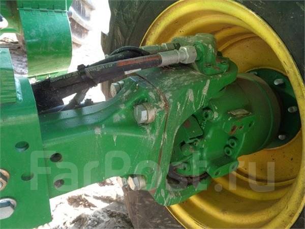

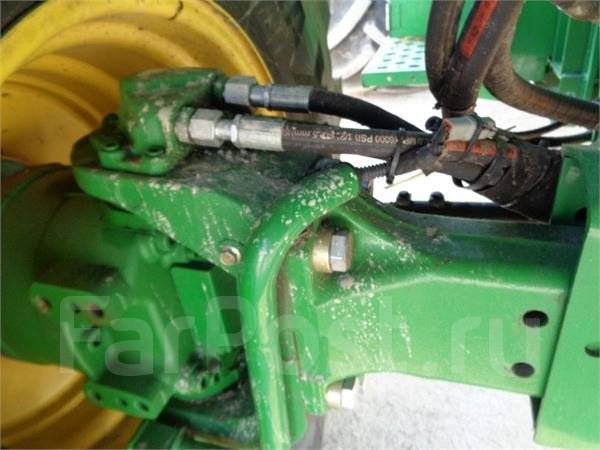

Попались интересные картинки, не смог пройти мимо...
Куда бы их запостить? Здесь, думаю тоже не помешают.
