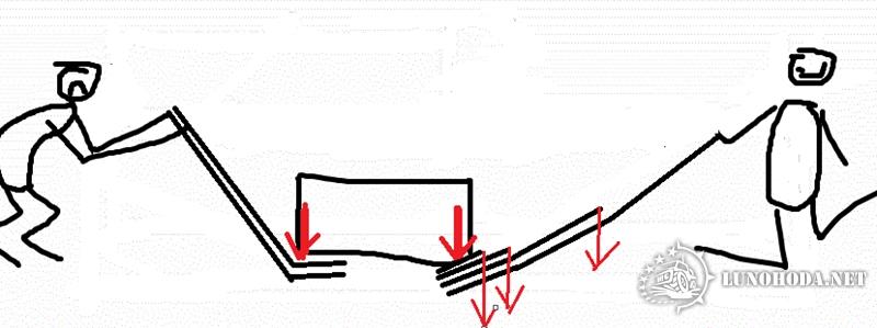

МВП писал(а):Изображение
Поддержу мнение МВП: подрессорники надо оптимально располагать.

Тогда хода зажмутся. Да и массы добавляют эти подрессорники.
Их то и согнуло сильней всего.

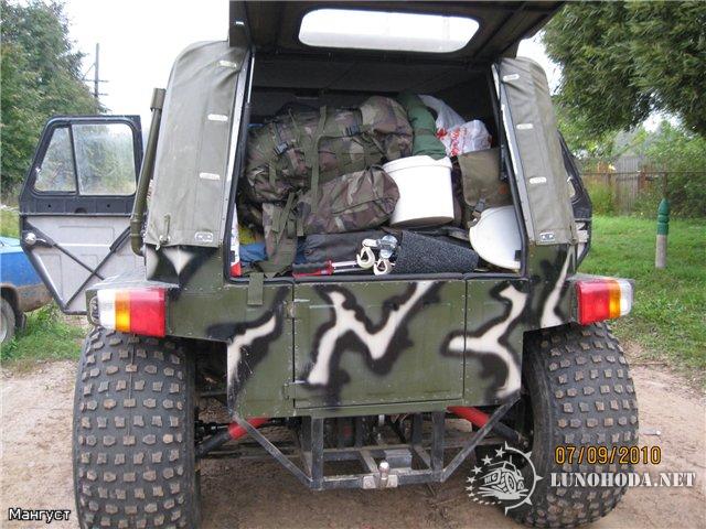

Андрей 318 писал(а): Опытным и нудным путем подбирать их количество, длину и оптимальное расположение.
Именно. :$
Бывает подберешь, проходит месяц и просит добавить. Именно так и было на первом сафарике.
Там взади как раз уаза стояли.
Три раза добавлял. Узкие они. Быстро проседают.
А когда высокий пакет набрал, так скокать пустой начал.
См. фото.
Сверху вообще без подрессорных, думал сломаю.
Снизу по одному.
Все волговские. шестой год рессоркам.
Все таки качество рессор имеет значение.
:wink:
