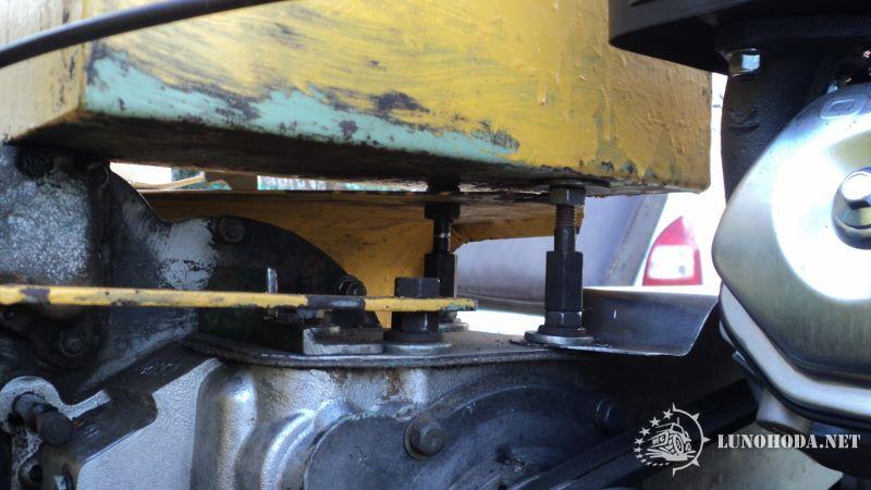

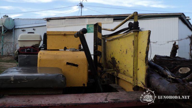

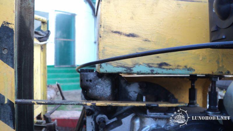

Доделал,нашел удобное место для ящика,аккум.пока не ставил,планирую ставить под швеллер УМЗ.
