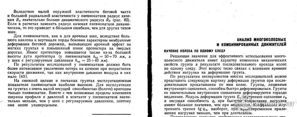

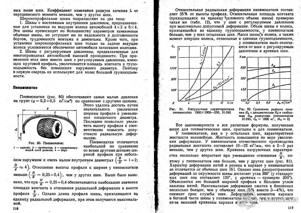

Учебник. Вездеходные колёсные машины и комбинированные движители.
Я.С.Агейкин, 1972г, Машиностроение,

Еще раз перечитал статью: выводов для нашего диспута из нее не сделаешь, 1) не указаны размеры пневмокатков и арочных шин в каждом сравнительном случае (снег, болото и т.д); 2) не в каждом случае сравниваются все три типа.

Судя по второй статье под пневмокатком понимается "квадратное" по профилю колесо. А арочное - то же самое, но с более округлым профилем. В таком случае первая статья нам точно ничего не дает, там нет сравнения с относительно узким колесом большого диаметра.

Болодя писал(а):Еще раз перечитал статью: выводов для нашего диспута из нее не сделаешь, 1) не указаны размеры пневмокатков и арочных шин в каждом сравнительном случае (снег, болото и т.д); 2) не в каждом случае сравниваются все три типа.
Какая именно статья?
solomon
Сообщения: 2348
Имя: +79137826472
Откуда: Новосибирск
Сообщение solomon »
Болодя, я выложил готовые выводы. Если интересно, нужно читать эти учебники, там все написано.
Первая.

solomon писал(а):Болодя, я выложил готовые выводы. Если интересно, нужно читать эти учебники, там все написано.
Еще раз прочитал обе статьи: Вы выложили готовые выводы по сравнению пневмокатков, арочных и обычных шин не низкого давления, а не сравнение пневмокатка и относительно узкого колеса большого диаметра низкого давления.
Кстати, обратите внимание на часть статьи, посвященной движению в снегу: пневмокаток показал наихудший результат.

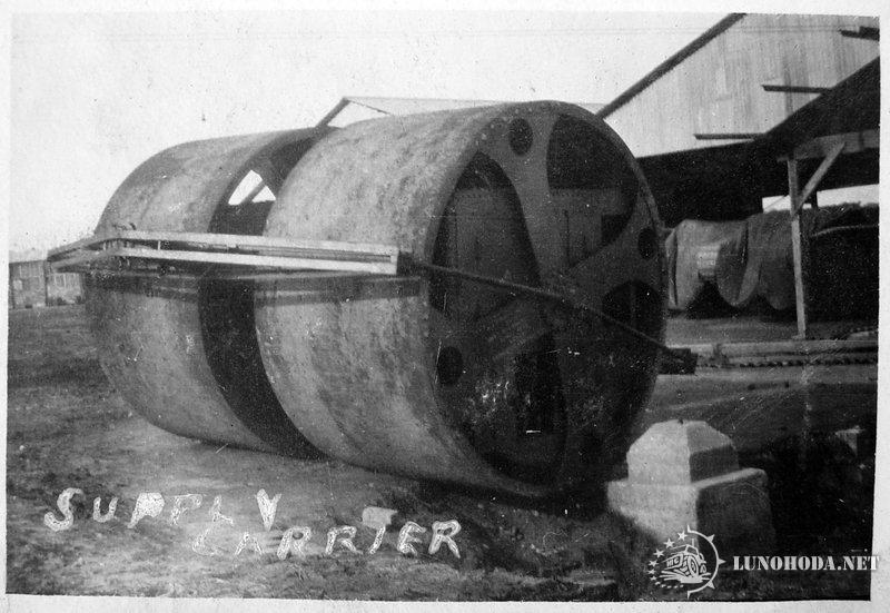

Mamonts писал(а):Болодя
А площадь опоры?
Просто пример, танковый прицеп времен Первой мировой, груз внутри, в нем возили всё и по всему, почти...
Прицеп конечно доставил удовольствие :roll:
"Опора, тяга, все любимые слова Топикстартера" :)))

Болодя писал(а):Еще раз прочитал обе статьи: Вы выложили готовые выводы по сравнению пневмокатков, арочных и обычных шин не низкого давления, а не сравнение пневмокатка и относительно узкого колеса большого диаметра низкого давления.
Там сравнивается резина примерно одинаковой грузоподъемности, и значит, слойности. Если сделать на такой резине 2-4 слоя корда, тогда можно её будет сравнивать с Трэколом, например. Методичка написана так - что вырвано из старых учебников, что-то из нового, непонятого.

Я прочитал эту методичку, в ней есть определения сравниваемых колес. Сравниваются:
Обычный тороид;
Обычный тороид с регулируемым давлением;
Арочное колесо;
Пневмокаток.
Хотя, я согласен с Вами, даже из этого сравнения можно сделать косвенные выводы.
