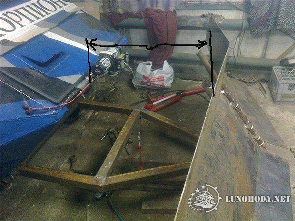

Отвал не слишком далеко от корпуса?
Или из за поворотных частей ближе никак?

Alekseevich52 писал(а):Или из за поворотных частей ближе никак?
Прям в точку! Да если ближе то за углы цеплять будет.Вот я и сделал с запасиком. :oops: Плюс его лучше видно,обзор то не очень.Стекло маловато лобовое,нужно побольше ставить. Но пока его нет. :)

Раньше отвал был тяжелый, рама швеллер 150, а образный рычаг из провиля 60х80, полотно из трубы 600, стенка 6 мм. Весил более 120 кг в сборе. Его монтаж и демонтаж это было та еще занятие.
Единственный + его был обнаружен в пункте приема металлолома.
Отвалу вес не нужен, он его сам набирает сразу, за счет снега , и вес не малый лебедка 4т с трудом поднимает иногда, приходится сдавать назад. Важно правильно установить угол полотна.
А что у вас за демфер отвечает?
Я как то сложил продольный кусок а образного 80х60 в гармошку.
Теперь ось делаю высоко, пусть машина поднимается и удар гасится.
При том что я вижу на фото, эта схема деформируется быстро, предположительно уши на кузове и поворотная опора очень слабые. Да дело не в том, что слабо что нет. Энергия поступательного движения должна кудато уйти.
Задумайтесь, разве машина со скорости 5-8 км час сможет резко остановится, а камень около 30 см замерший даже не сдвинется с места, ничего не остается как что то гнуть.

:shock: :shock: :shock: :oops: Демпфера у меня нет. :oops: А если резиновую пластину(1000х200х40) установить на низ,может сгладит все нюансы?
Alekseevich52 писал(а):Два года работал такими отвалами и надобности в резине на кромке не появилось.
С уголком на краю точно не загнет.

Самоделкин ПТЗ писал(а):Задумайтесь, разве машина со скорости 5-8 км час сможет резко остановится, а камень около 30 см замерший даже не сдвинется с места, ничего не остается как что то гнуть.
В незнакомом месте ненужно на прямой передаче чистить, включил пониженную и потихоньку тащишь (уперся, преподнял отвал и дальше)и ничего не гнешь.
С дуру можно весь отвал оторвать с мясом %)
У меня в теме на видео все видно(1 минута)
там и трубы и камни вмерзшие.
viewtopic.php?p=355332#355332

СкорпионРезина будет отлично поглощать неровности и при передозе изогнется назад, от чего отвал подымится и перепрыгнет препятсвие.
Я так не люблю, у меня плохинькое грунтовое покрытие с торчащими камнями, но территория большая, потому отвал прицепил , 2 передача газ в пол и погнал, а то до ночи придется возится.

Alekseevich52 писал(а):В незнакомом месте ненужно на прямой передаче чистить, включил пониженную и потихоньку тащишь (уперся, преподнял отвал и дальше)и ничего не гнешь.
Ну да, а куда лететь! Господа значит если не летать,потихоньку то не чего не погнет? Я правильно понимаю? И добавлять ни чего не надо ( резина, доп. опоры) ? Кто еще что думает? [:})

Загнет в любом случае, ставь резину, а то когда будешь чистить то все время будешь об этом думать, а так опустил погнал.

Самоделкин ПТЗ писал(а):СкорпионРезина будет отлично поглощать неровности и при передозе изогнется назад, от чего отвал подымится и перепрыгнет препятсвие.
Понял! [:}) Попробуем заказать в Москве! :)

Трубу приделать проще. Я тогда резины найти не смог. Там на видео, когда вдоль забора ехал, слышкло как камни по ней лязгают.
