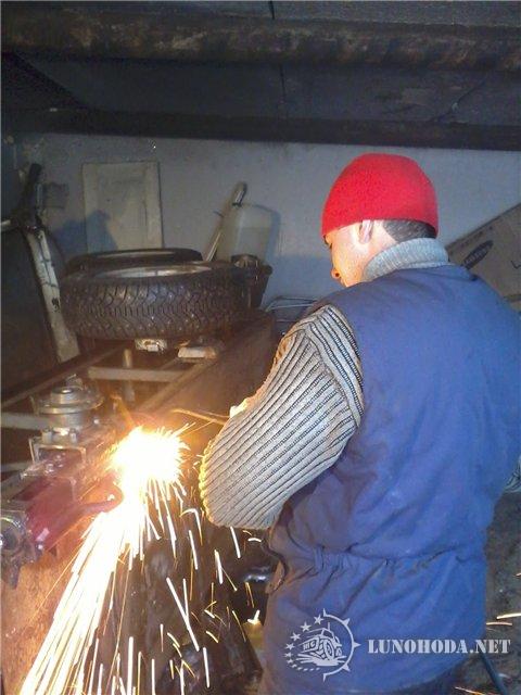

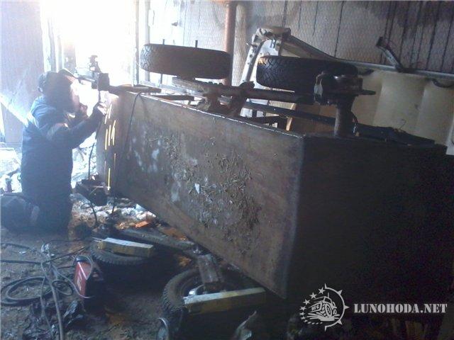

Разобрали и начали варить лодку :job: Изображение Изображение

Метал на дно 2,5мм бока 1мм пеньки и камни нам будут нестрашны :training :ys: :vampire: :werewolf:
