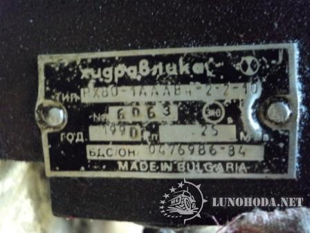

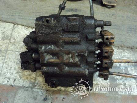

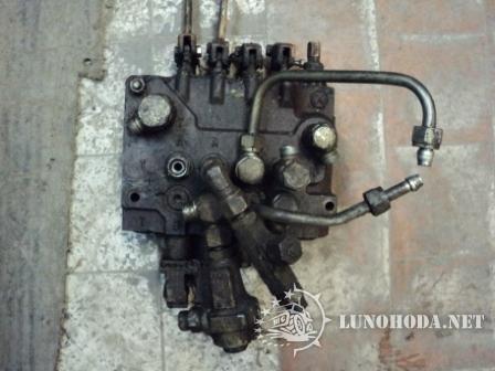

Сообщение ilros »
Здравствуйте уважаемые!
Посчастливилось на халяву заиметь распределитель от болгарского погрузчика. Как по Вашему - можно его использовать на экскаваторе?
Сообщения: 18775
ilros писал(а):Как по Вашему - можно его использовать на экскаваторе?
ну так если он рабочий то почему же нельзя.
