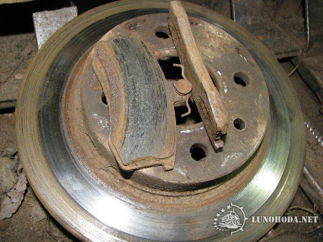

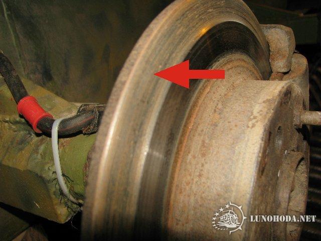

Опосля лесо-болото-грязевых ванн и пробега по навигатору на 03.11.2013 в 1290 км было сделано очередное ТО .
В ходе которого было обнаружено то , что в процессе эксплуатации не чем себя не выдавало .

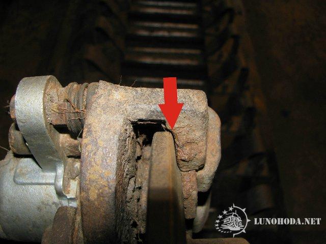

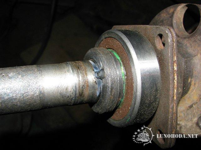

Задний правый диск , сточен скобой под конус , колодок практически не осталось …

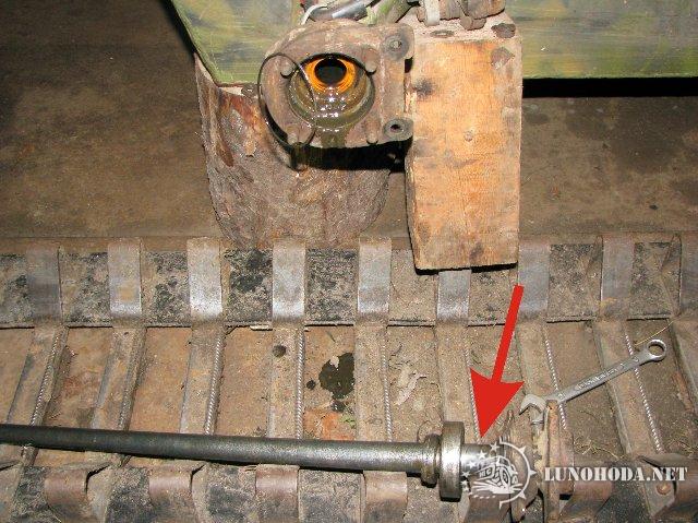

В результате вскрытия, была установлена причина, которая одновременно озадачила и порадовала .

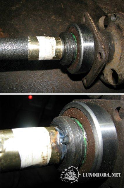

Оказывается всё выше описанное произошло из за того , что сдёрнуло стопорное кольцо и полуось как водится хотела выехать наружу (это и озадачило , вроде не кто из коллег о таком не вспоминал ) , а вот то что скоба ей это сделать не дала (это , в плане живучести ,порадовало) Сколько проехано в таком состоянии не ведомо , повторюсь сказав , что не чего особенного в поведении вездехода не было замечено .Пришлось всё устранить

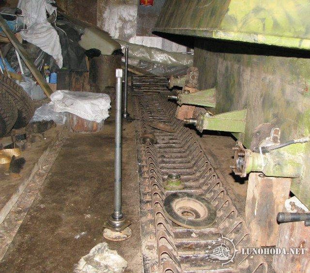

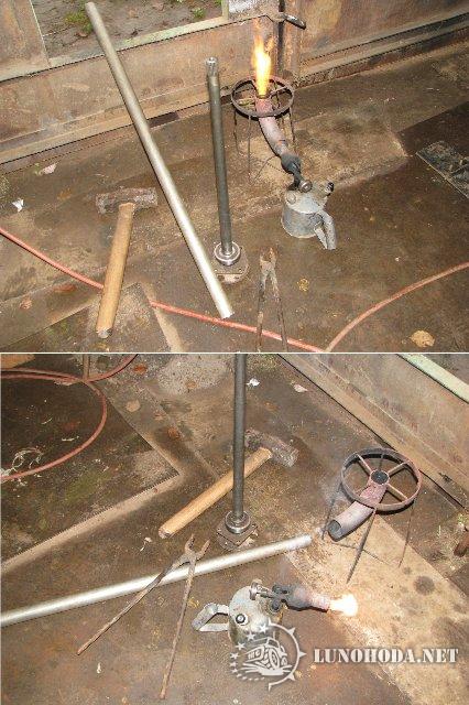

И что бы в дальнейшем это не повторялось , на всех полуосях , сделал как раньше делал на переломке

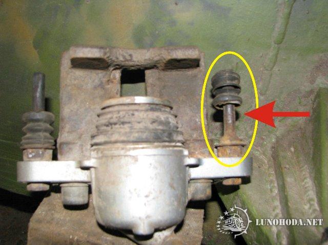

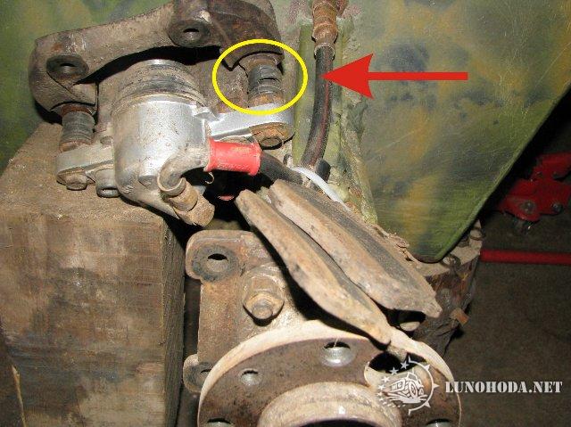

При осмотре и смазке тормозных скоб ( всё таки задним тормозам достаётся больше чем передним ) был обнаружен вот такой дефект резинки левой задней скобы
Вроде мелочь , а во время не замени и не помажь , заклинит.

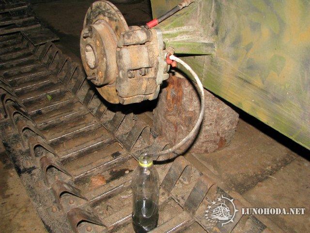

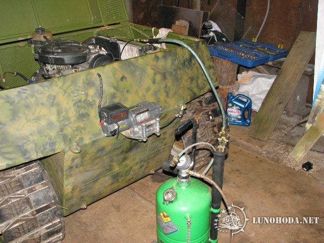

Затем была заменена тормозная жидкость , которую таковой уже трудно было назвать
Ну и последнее что было сделано , это заменены все масла

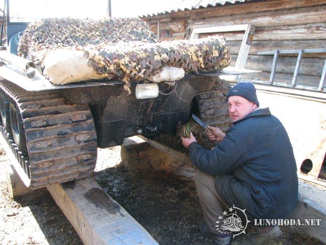

Мне вот особого труда , после ТО, вытереть пыль не составляет . Потому как до этого , после каждой поездки (что очень не нравится пассажирам), как говорится любишь кататься , люби и саночки возить :
на подъезде к дому , останавливаемся и засучив рукава чистим ходовую и выкидываем крупный мусор :
Бывает сильно некогда или возвращаемся поздно , тогда выше перечисленное приходится делать уже (в сокращенном составе или одному) на следующий день дома :
Ну а Karcher и пылесос дальше сделают своё дело . А вот не намыть и не начистить то , что тебя столько возило на себе по всяким хлябам это , я считаю не правильно , ведь железяка тоже может обидеться ( особенно если хозяин под грязью и мусором что нибудь просмотрел )
