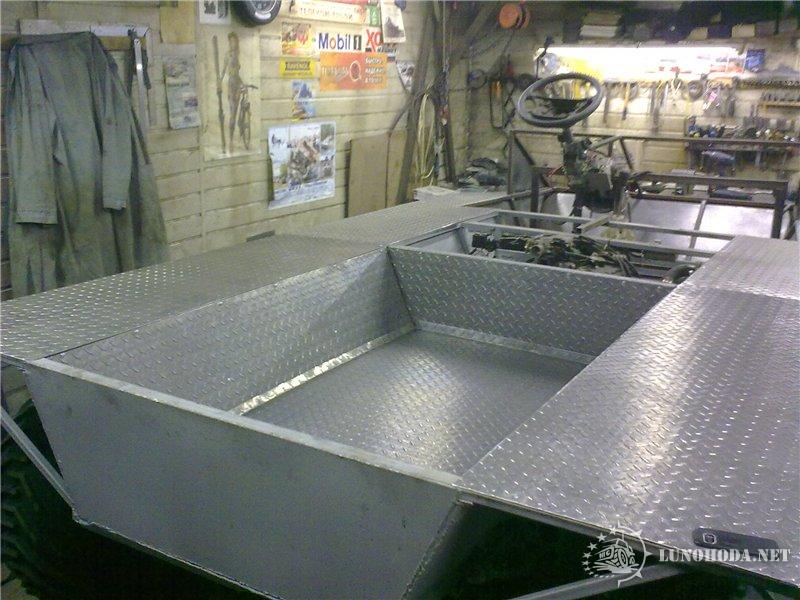

закончил варить лодку . сейчас вывариваем передок и крылья . для пробных выездов многое делал на время . сейчас это делаю окончательно . вчера привезли рефленку для салона .
mishanya68
Сообщения: 2316
Имя: 89028056677
Откуда: пермь
Сообщение mishanya68 »
вот пару фоток проделанной работы
это задняя часть салона
так выглядит передок
remix59
Сообщения: 1233
Имя: 89128875633
Откуда: г.Пермь
Сообщение remix59 »
Красивеет. :)
А пол задней части будет съемный?
