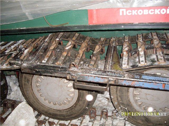

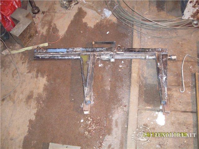

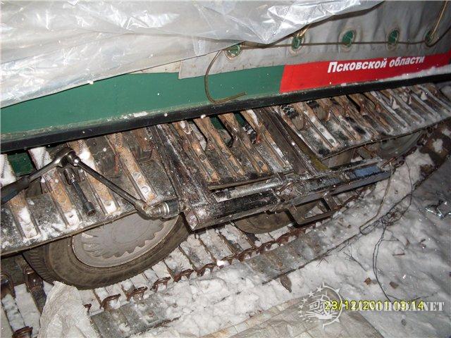

Добрый вечер. Наконец добрался до компьютера. Гусеницы с модернизироваными клыками поставили и натянули на Барсика, на морозе (-12), за два часа. Это очень быстро! Ускорились за счет специальной приблуды, которую удалось подсмотреть на каком то буржуйском форуме. Выглядит как огромный штангенциркуль. При его помощи очень легко стыковать концы гусениц. Сварил сей штангенциркуль за один вечер. Вещь очень полезная, всем ,кто имеет дело с гусеницами ,советую. Прокатиться не успели- замерзли до костей.

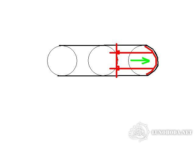

Aviator
Хороший "цыркуль" :roll: А я хочу приблуду сделать так:
Ослабляеш гусю, крутишь гайки на продольных тягах и полукруглый прижим отводит её назад - можно одному СПОКОЙНО снять, а главное поставить задний каток, а потом что хочешь: звезду например... :oops: А то, если каждый раз гусю разбирать... :shock: У меня разбирается на ура, а вот скручивать тяжко! :wink:
Aviator
Сообщения: 437
Зарегистрирован: 10 мар 2011, 21:02
Откуда: Псков
Сообщение Aviator »
Stac
Так у меня эта "приблуда "именно для стыковки разомкнутой гусеницы и сделана. Я соединяю концы гусениц под три трака. Получается, что мне нужно закрутить 12 болтов через два слоя транспортерки, плюс площадки с обратной стороны гусениц. Сложный бутерброд, и в одно лицо ну никак не получалось собрать. %) А теперь- никаких проблем. Разводим "приблуду"на расстояние пяти траков, зацепляемся за крайние траки, в середине для стыковки остается место для трех траков.Теперь остается покрутить стяжной винт до совпадения отверстий и все! Вставляй болты, крути гайки! Красота!А раньше всех святых вспомнишь, пока ее соберешь. :oops:

Сообщение Aviator »
remix59
В походных условиях-согласен, я применял именно такую лебедку. Но не удобно однако. :( Ремень лебедки перекрывает зону, где находятся отверстия для соединения траков, а если цепляться в середине траков, то мешает для установки самих траков. :shock: А вот моя "приблуда" не имеет этих недостатков! Правда по размерам, не для походов, но в гараже оч. удобно, помогла. :roll:
